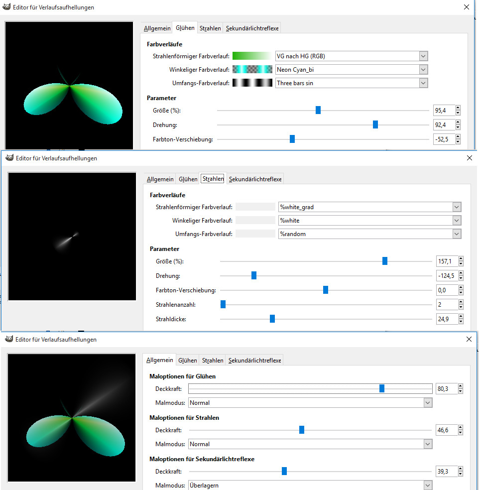

Weil ich nicht von vorn herein zu jeder Verlauftsaufhellung einen Sekundär-Lichtreflex haben möchte, kann ich diese Lichterscheinung auch einzeln erzeugen lassen.
Im passenden Reiter wird Größe bzw. Deckkraft für das Glühen und die Strahlen auf Null gesetzt und damit diese Bestandteile unsichtbar gemacht.
Hier sind nur zwei von unzähligen Möglichkeiten:
Mit den Einstellungen habe ich dabei weiterhin Einfluss auf Größe, Drehung, Richtung, Farbe ...

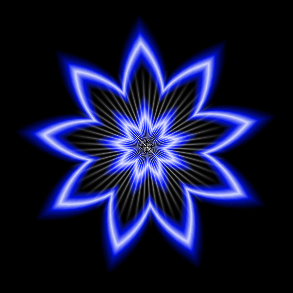

Blütenform ohne Sekundär-Lichtreflexe

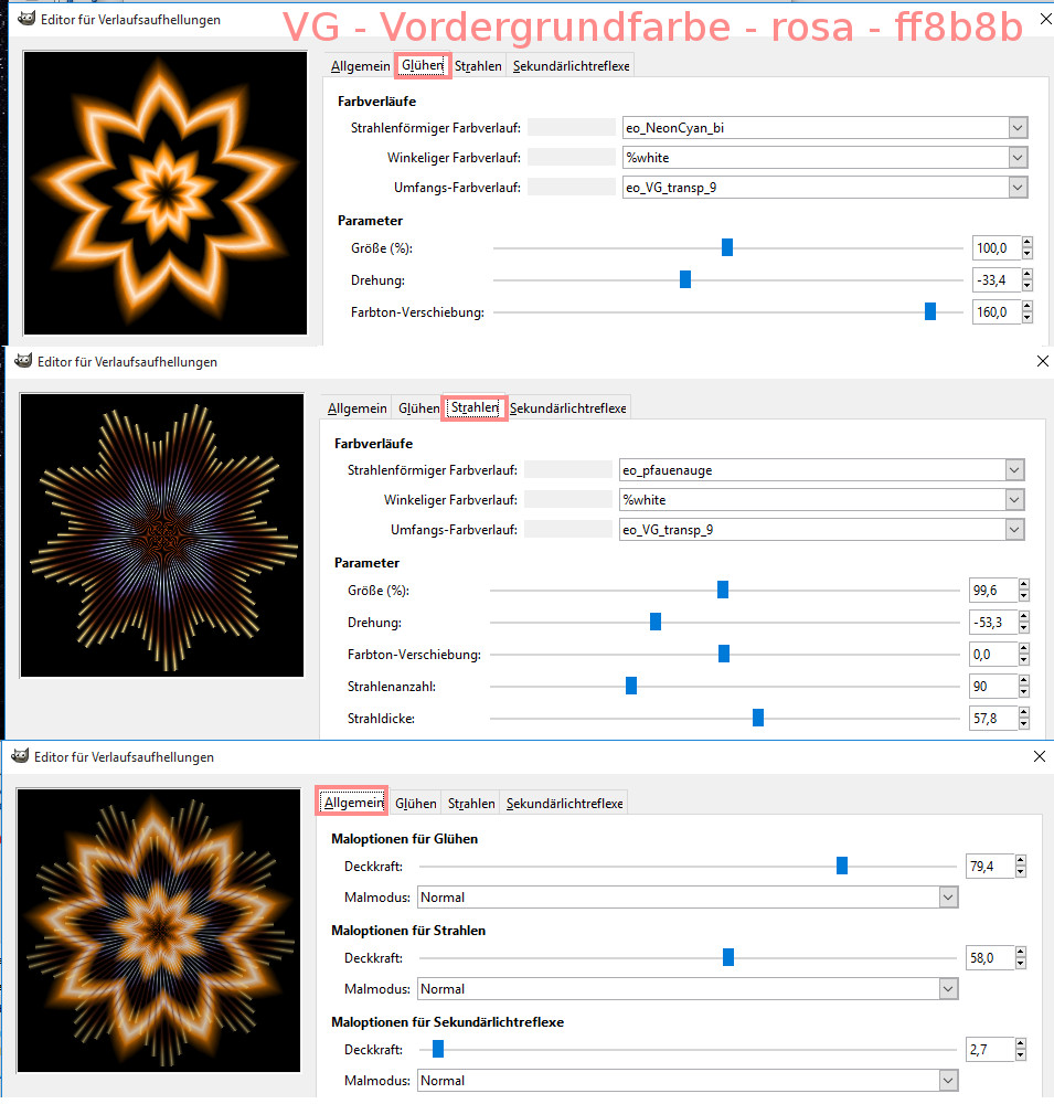

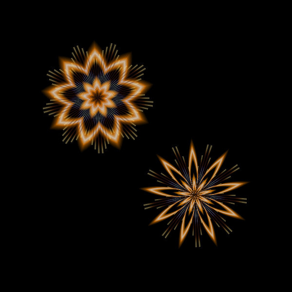

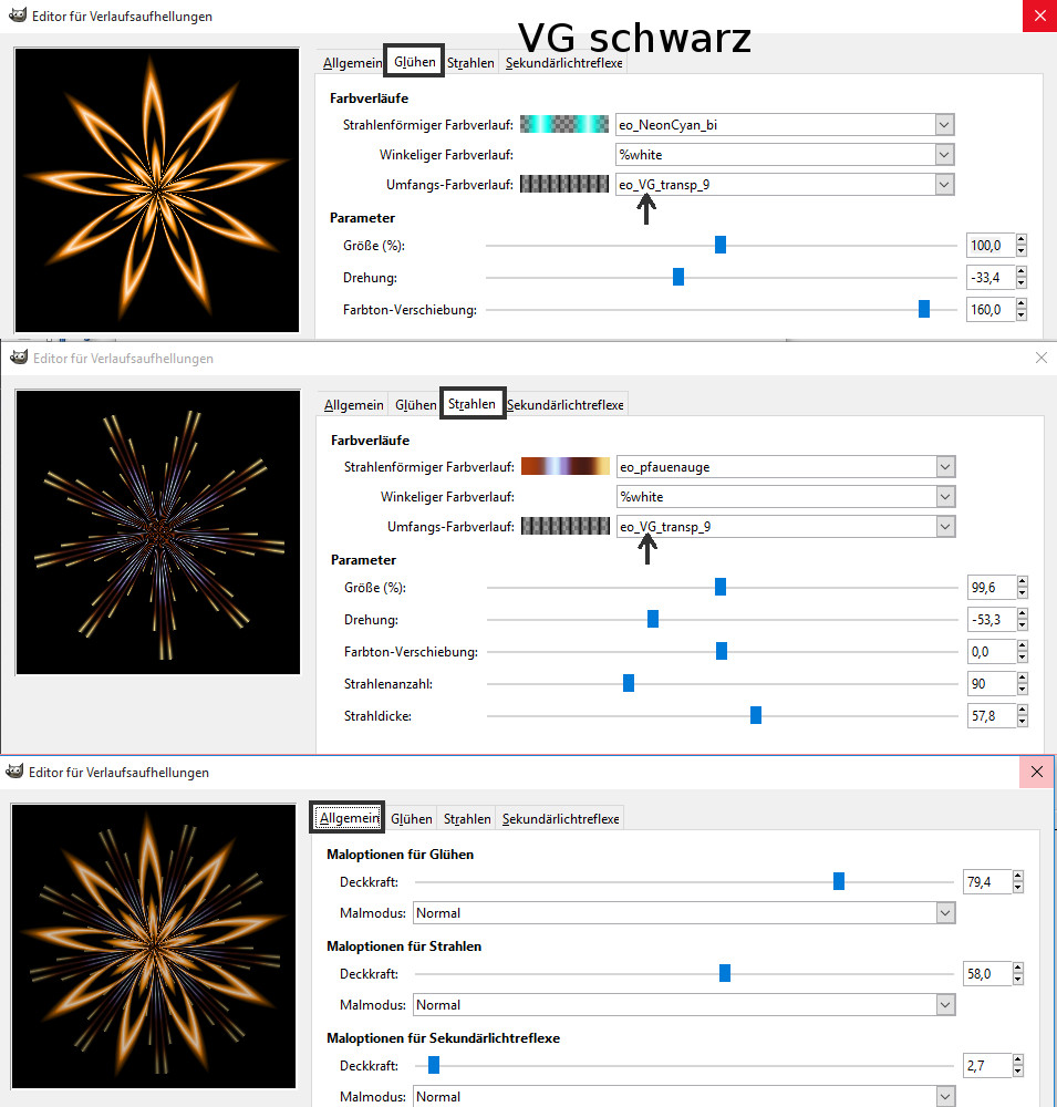

Wer probiert hat, beim Umfangs-Farbverlauf einen x-beliebigen anzuwählen, hat anfangs bestimmt gerätselt, warum dabei so eigenartige Formen entstehen, für die sich kaum eine interessante Anwendung finden lässt.
Im Schritt 2 der Anleitung steht:
Dieser Umfangs-Farbverlauf ist verantwortlich für die Form ...
Dabei wird die Form durch die Farbhelligkeit bestimmt.
Ich denke, das sollte ich an einem nachvollziehbaren Beispiel zeigen.
Die bisher gezeigten Beispiele wurden nahezu alle mit der Standard-Farbeinstellung Schwarz-Weiß erstellt.
Die Vordergrundfarbe ist also sehr dunkel.
Jetzt machen wir zunächst noch mal so weiter, also VG-Farbe Schwarz, Hintergrundfarbe Weiß.

Die Einstellungen für Glühen, Strahlen und Allgemein übernimm aus dem Screenshot.
Die Sekundär-Lichtreflexe blenden wir aus (z.B. Größe gleich Null
Beim folgenden Vergleichstest verwenden wir anstatt VG-Farbe Schwarz ein helles Rosa (#ff8b8b).
Ein neues Bild mit dunklem Hintergrund und neuer transparenter Ebene ist ratsam.
Rufe den Filter auf, wähle die gerade erst erstellte Verlaufsaufhellung(VG-Farbe_dunkel) - Schaltfläche Kopieren - Namen passend vergeben.
Wie unschwer im Screenshot zu sehen ist, verwenden wir die eingestellten Farbverläufe wie vorher.
Trotzdem sieht die Form unseres Verlaufes anders aus.
Das ist die Folge der hellen Vordergrundfarbe.
Während mit Schwarz als Vordergrundfarbe etwa ein Stern entstanden ist (unten rechts im Bild), erinnert die Form im Beispiel mit Rosa als VG-Farbe eher an eine Blüte (oben links im Bild).
Natürlich kannst Du in den Einstellungen Größe, Platzierung und Farbgebung weiter verändern oder auch das fertige GFlare auf der transparenten Ebene über das Menü Farben anders einfärben, duplizieren, Ebenenmodi ausprobieren usw.

Für die Form der"Gimp-Motte" im vorherigen Beitrag ist ebenfalls der Umfangsfarbverlauf verantwortlich. Im nächsten Screenshot sind die Einstellungen dazu finden. Ich habe hier Grün als VG und Weiß als HG-Farbe verwendet - aber probiere doch noch weiter.
Die erzeugte Verlaufsaufhellung habe ich mit Hilfe der Koordinaten in den Einstellungen genau auf die Mitte des Bildes zentriert, Ebene dupliziert und horizontal gespiegelt. Dann eine Ebene gedreht, bis die Motte entstanden war.
Damit die Motte etwas durchscheinender wird, habe ich zusätzlich eine leichte Bewegungsunschärfe angewendet
