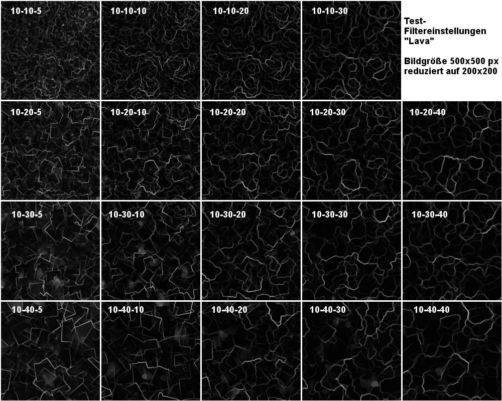

Wenn man unter Filter-Render-Lava den Fiter öffnet bietet er 3 grundsätzliche Einstellungen.
Startwert, Größe und Grobheit beeinflussen die Lavaspur, wie sie knickt und wie zittrig sie ausgebildet ist.
Die Dicke der Spur kann man nicht einstellen, sie ist immer relativ gleich.
Ohne es jetzt groß zu beschreiben lass ich mal die Bilder meiner Versuche sprechen:

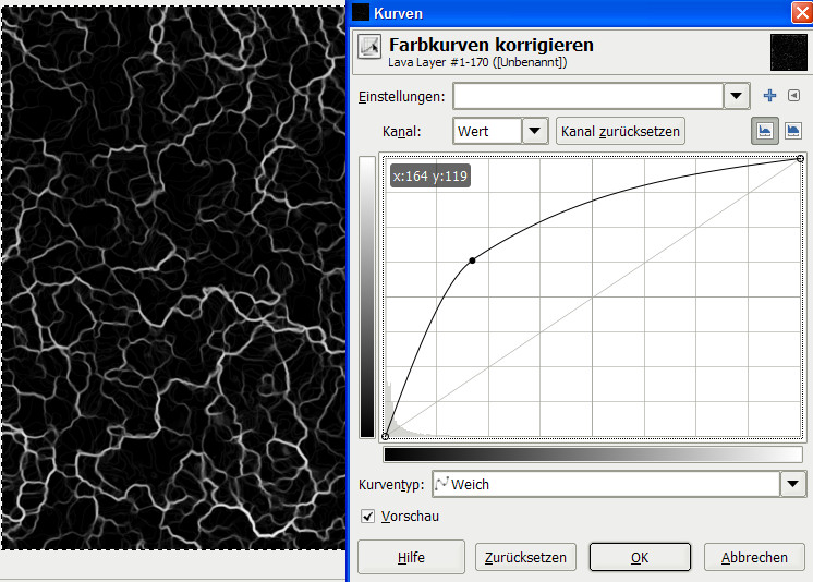

Die Lava-Ebene ist zu wenig detailreich und zu dunkel und wird mit
Farben- Kurven etwas angehoben.
Das Schwarz können wir nicht gebrauchen und entfernen es mit Farbe-Farbe zu Transparent.

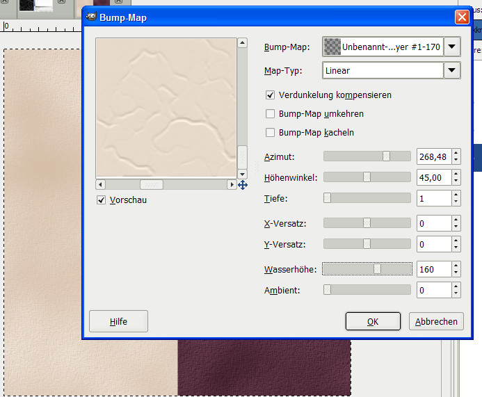

Die Farbige Ebene bumpst du mit der Lava-Ebene.
Achte darauf, wie der Azimut steht bei.
Bei den voreingestellten 135 Grad werden dir deine Adern hervortreten. Nimmst du 270 Grad, erscheinen sie mehr in die Tiefe gesetzt.
Dreh ein bisschen an den Grad-Einstellungen bis dir der Schatten gefällt.
Nimm als Tiefe max. den Wert 1.
Bei ganz hellen Papern muss noch zusätzlich die Wasserhöhe nach oben reguliert werden.
Es sollen keine zu harten Kanten entstehen, damit das Paper nicht unruhig wird.
