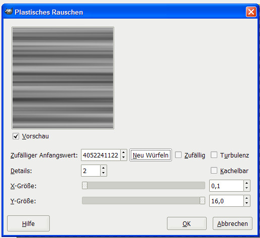

1. Öffne ein neues Bild 1000 x 1000 px.
Rufe den Filter Render->Rauschen-> Plasma Rauschen auf.
Details: 2
X-Größe: 0,1
Y-Größe: 16,0
Es zeigen sich Streifen. Sie sollten relativ gleichmäßig sein, also so lange auf Neu würfeln gehen, bis es passt.

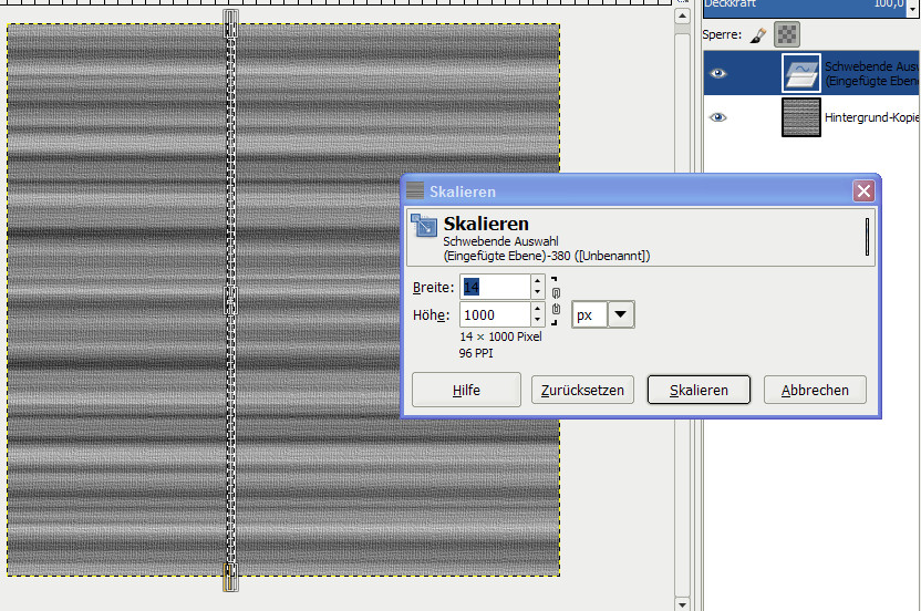

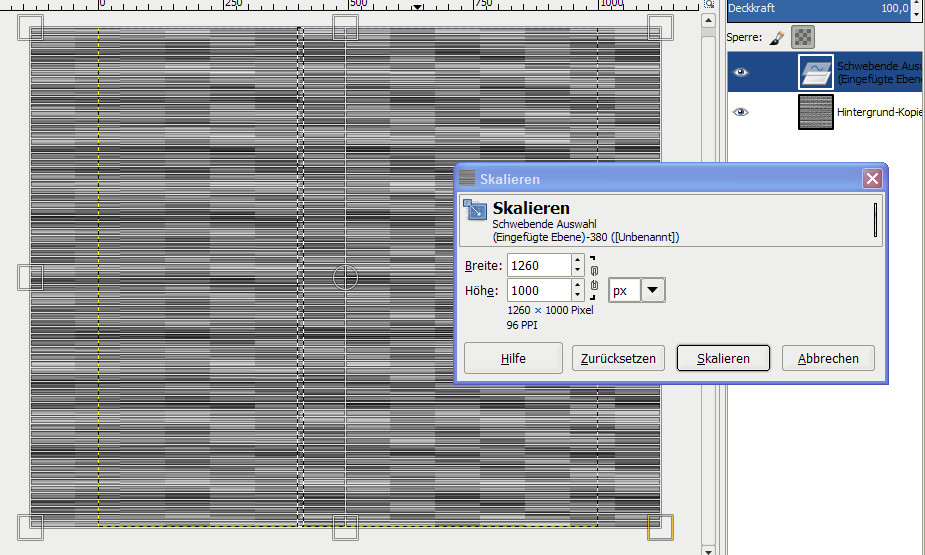

4. Jetzt ziehst du mit der Rechteckauswahl irgendwo einen schmalen Streifen auf.
Länge über das ganze Blatt, Breite ca. 12-20 px.
Auswahl mit Strg-C kopieren und mit STRG-V wieder einfügen.
Nicht verankern.
Diese schwebende Auswahl wird nun erst gedehnt.
Skaliere sie nach links und rechts weit über die Arbeitsfläche.
Jetzt erst die Auswahl verankern.

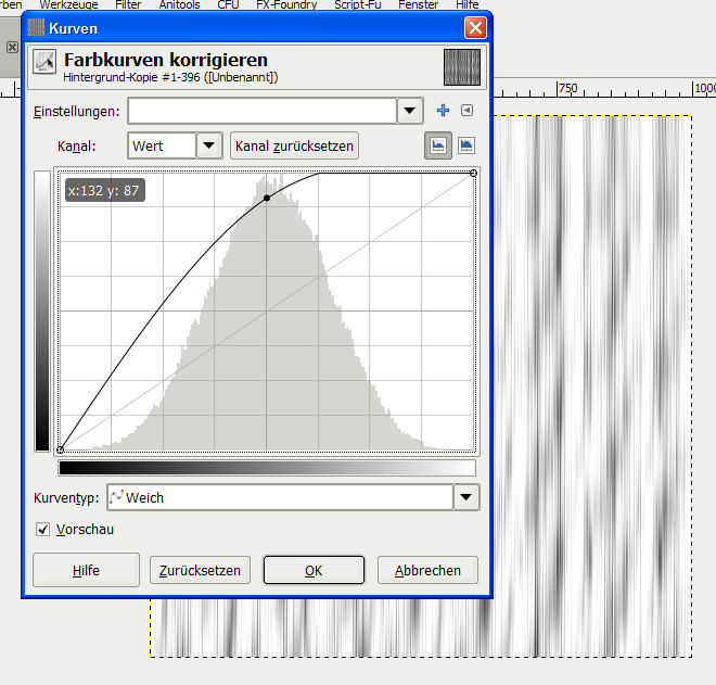

5. Ebene duplizieren und um 90 Grad drehen.
6. Die obere Ebene mit Farben –> Kurven heller machen.

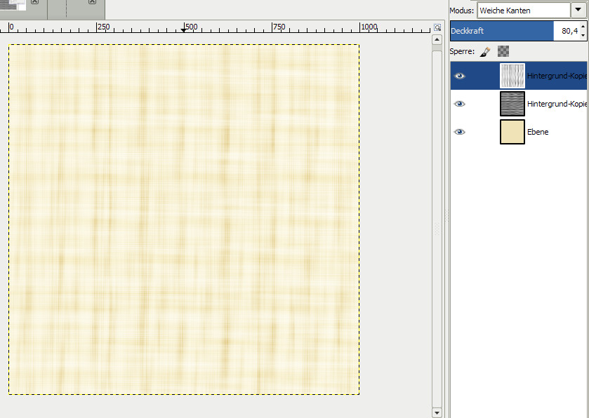

7. Erstelle eine neue leere Ebene, schiebe sie ganz nach unten und fülle sie mit einem hellen gelb oder beige
(Meine Farbe: #f0e3b8).
Falls die Rauschen-Ebene noch vorhanden ist, kannst du auch diese verwenden, wir brauchen sie nicht mehr.
8. Die zwei oberen Streifenebenen jeweils auf den Modus "Weiche Kanten" stellen
und die Deckkraft auf ca. 80 senken.
Als .xcf speichern und dann als .jpg exportieren.
Fertig ist ein Papyrus-artiges Paper.
