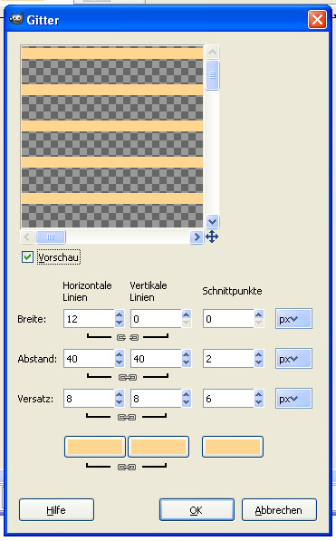

Erstelle eine neue leere Ebene und rufe den Filter
Render-> Muster -> Gitter auf.
Öffne in der oberen Einstellung, bei Breite, die Klammer.
Nimm: Horizontal 12 px,
Vertikal 0 px
und beim Abstand 40 px

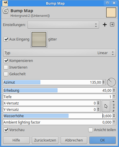

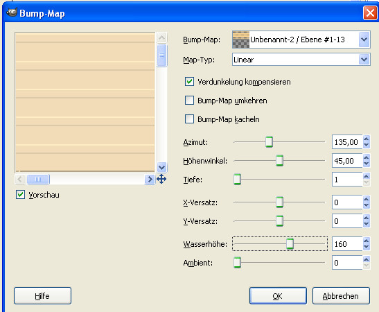

Rufe den Bump-Map-Filter auf mit den Einstellungen wie im Screen:
Tiefe 1 und Wasserhöhe bei ca. 160
in GIMP 2.10 sind die Werte etwas anders:
