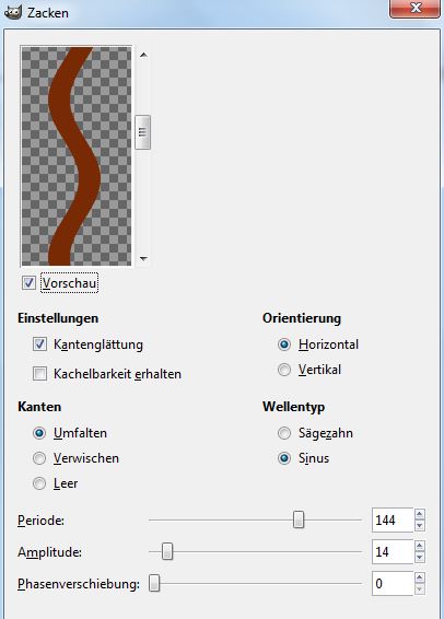

Filter Verzerren - Zacken mit den Einstellungen: horizontal , Sinus, Periode 144, Amplitude 14, Phasenverschiebung Null

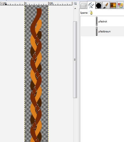

rechte Überschneidungen wegradieren - falls Du nicht weißt, wo Du radieren sollst, guck mal den Screenshot im nächsten Absatz an:
Weiter für Leute, die das bequeme Pfadwerkzeug bevorzugen
* 3. auf Ebene braun - Auswahl aus Alphakanal und Auswahl nach Pfad,
aktiviere die Ebene rot - Auswahl aus Alphakanal und Auswahl nach Pfad
Wechsele zum Pfaddialog, hier siehst Du jetzt den aktiven Pfad aus der roten bestehenden Auswahl.
Ein Klick mit rechter Maustaste auf den anderen (braunen) Pfad zeigt das Kontextmenü.
Verwende den Befehl Schnittmenge bilden
Mit der Entf-Taste lösche die rote Farbe in den Auswahlen mit einem Streich.

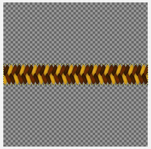

Der Zopf wird mit geöffneter Klammer skaliert:
Bei der Größeneinstellung habe ich Prozent ausgewählt, Breite 50 % und Höhe 200 %, damit wird der Zopf ordentlich gestaucht.
Die Leinwandgröße wird auf quadratisch gebracht und die Ebene auf Bildgröße, der Zopf muss sich vertikal in der Mitte des Bildes befinden und rechts und links mustergenau an den Seiten abschließen, so wie es der rechte Screenshot zeigt.
Anschließend wird über Verzerren - Polarkoordinaten (mit Standardeinstellung) der Ring erzeugt.

Der Filter - Verzerrungen - Zacken heißt jetzt
Filter - Verzerrungen - Wellen (um Punkt).
Die Einstellungen dort sehen so aus:
Bei Schritt 3 (Löschen mit dem Pfadwerkzeug) blieben bei mir Pixelreste vom rot übrig, die habe ich dann mit dem Radierwerkzeug entfernt.
Weiß nciht, ob das in der 2.8er auch so war?

Wo kann ich das Anti-aliasing beeinflussen? Auswahl aus Alphakanal hat keine Möglichkeit dazu - oder doch?
Der alte Filter Filter Verzerren - Zacken hatte ncoh die Option zur Kantenglättung, das hat der neue Wellen (um Punkt) nicht mehr.
Da läßt sich also wohl auch nichts weiter beeinflussen.
