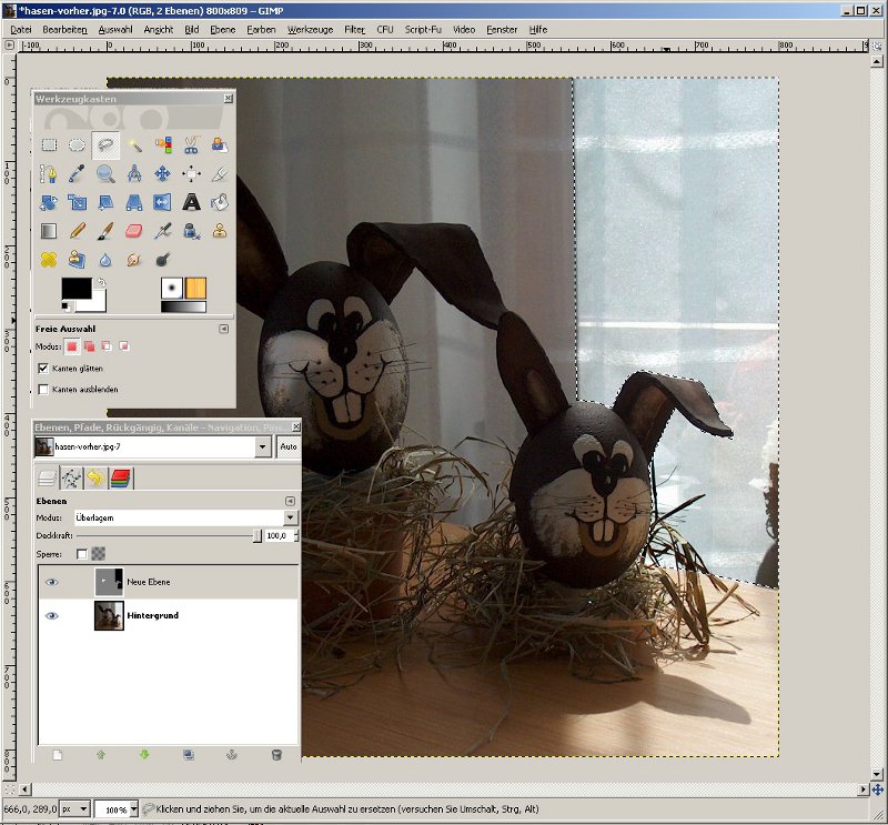

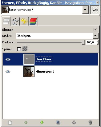

1. Ich lege oberhalb des Bildes eine neue Ebene an, fülle sie mit einem mittleren Grau (#f7f7f7) und stelle den Ebenenmodus auf "Überlagern". Dieses mittlere Grau habe ich gewählt, weil es die Bereiche des Bildes, die nicht verändert werden sollen, farblich nahezu unverändert belässt. Ab jetzt arbeite ich nur noch auf dieser Ebene, sodass das eigentliche Bild unverändert bleibt.

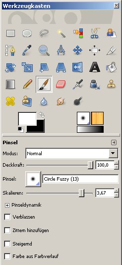

2. Die Vordergrundfarbe setze ich auf weiß.
3. Nun kann ich mit einem weichen Pinsel die Bereiche, die heller werden sollen mit weiß aufhellen. (In meinem Beispiel: das Gesicht, die Zähne, die Augen, die hellen Bereiche in den Ohren)

5. Größere Bereiche kann ich auch mit einem passenden Auswahlwerkzeug (z.B. mit dem Lasso) auswählen und mit weiß bzw. schwarz füllen. Ich kann die Auswahl auch mit einem Verlauf füllen, um einen weichen Übergang zu erhalten.
