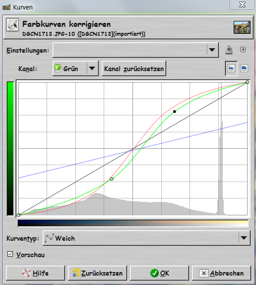

  • Der Filter -> Farben -> Kurven wird aufgerufen und hier können wir in die Farben
    "rot, grün, blau" gehen und diese Kurven einzeln im Bild bearbeiten. Diese Arbeit kann
    in einem Fenster erledigt werden. Für Rot und Grün wird eine "S-Kurve" genommen,
    das Blau wird lediglich ein wenig nach oben links und nach unten rechts verschoben. Hier ganz nach eigenem Gefallen

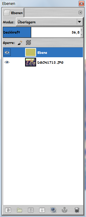

  • Um einen stärkeren Farbeffekt hervorzurufen, kann man eine farbige Ebene noch einfügen, evlt. mit HSV-Rauschen (alter Diafilm-Effekt) und die Deckkraft nach Belieben zurücksetzen
  • Und schon haben wir die Cross-Entwicklung mit Gimp simuliert
