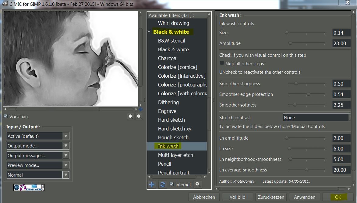

Nun wählt ihr die Oberste Ebene und geht auf:
Filter> G-MIC >Black&white >Ink wash
die Standartwerte so lassen und mit OK bestätigen

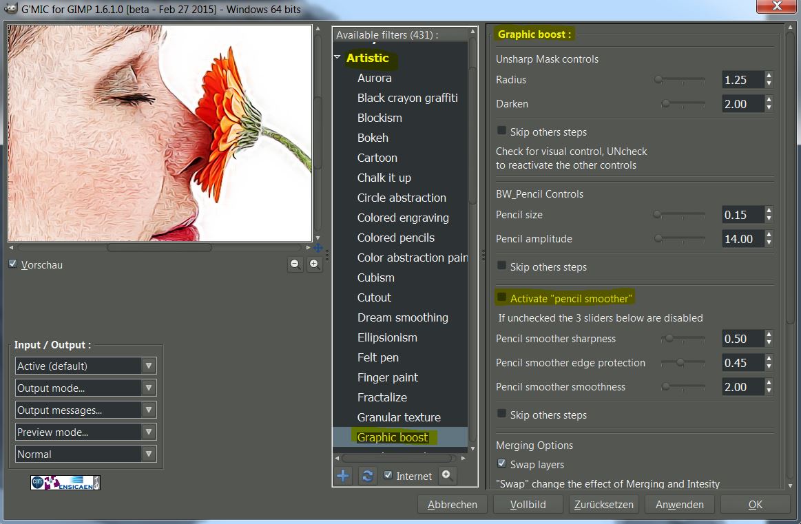

Jetzt wählt ihr die zweite Ebene von oben aus, geht auf:
Filter> G-MIC > Artistic >Graphig boost
die Standartwerte lassen und nur bei Activate „pencil smoother“ das Häkchen raus tun und mit OK bestätigen

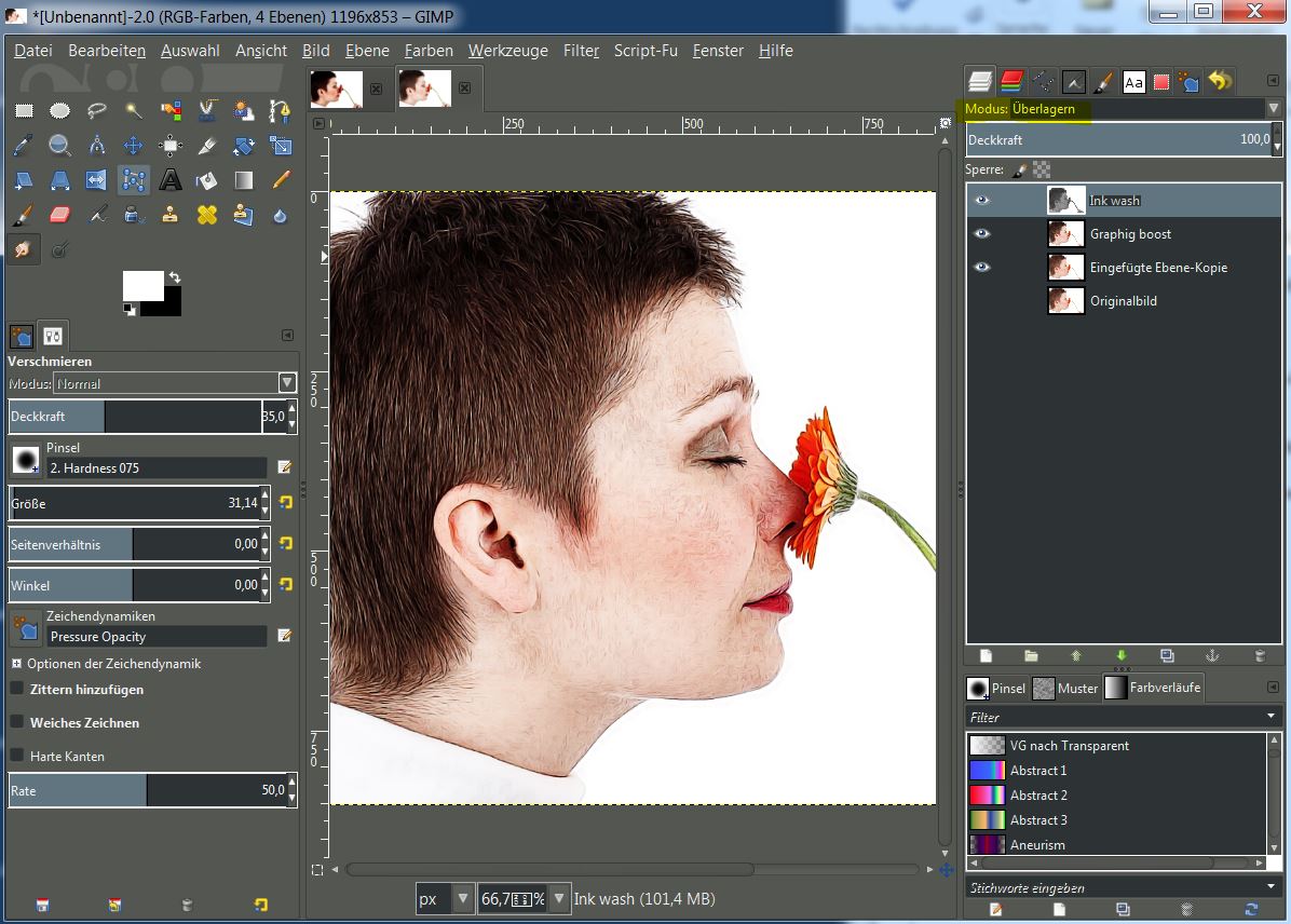

Auf die oberste Ebene gehen und den Ebenen Modus auf Überlagern stellen
Rechte Maustaste drücken >nach unten :vereinen: Vereinen und den Ebenen Modus auf Multiplikation stellen

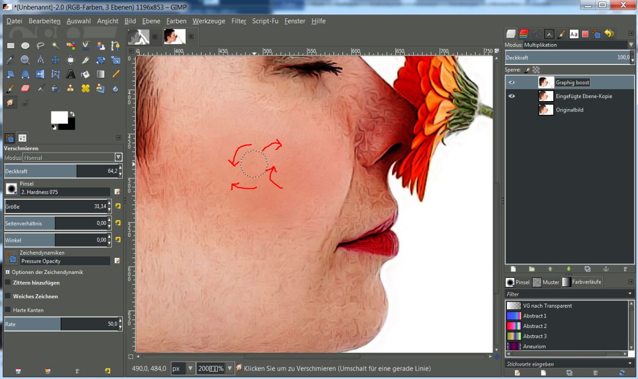

Jetzt beginnt die eigentliche Arbeit an dem Ganzen: :think:
Nun braucht ihr das Verschmieren :schmieren: Werkzeug
(ich habe bei den folgenden Schritten mit einem 075 und 050ger Pinsel gearbeitet, mit einer Deckkraft zwischen ca. 35-75% und einer Rate von 50%. Da müsst ihr aber dann selber ausprobieren wie ihr dann am besten klar kommt mit den Einstellungen!?)
Nun verschmiert ihr mit diesem Werkzeug die Farben mit kleinen Kreisbewegungen, mal Rechts- links rum, vom hellen ins dunkle und umgekehrt so wie ihr wollt und es euch gefällt.
Am besten erst zwischen den Falte, und den Rundungen im Gesicht (Nasen- Kinn, Falten und Haar Bereichen) dabei könnt ihr die Größe des Pinsels und die Deckkraft so einstellen wie ihr es wollt oder zu echt kommt. Die Falten, Rundungen der Nase, Ohren usw. entlang dieser mit einem kleinen Pinsel und wenig Deckkraft verschmieren.
Arbeitet in mehreren kleinen Schritten denn wenn es euch nicht gefällt könnt ihr es immer nochmal rückgängig machen und müsst nicht weit von vorne wieder beginnen.
