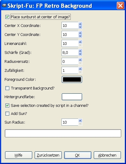

Rufe den folgenden Filter auf:
Filter -> Render -> FP Retro Background
Verwende zunächst die Standard-Einstellungen

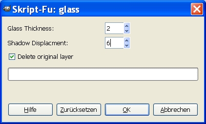

Bei aktiver Auswahl rufe jetzt das Glasscript auf
Filter -> Kward1979uk .> glass …
Einstellungen:
Glass Thickness 2
Shadow 6
Häkchen bei Delete Layer
Filter mit OK ausführen

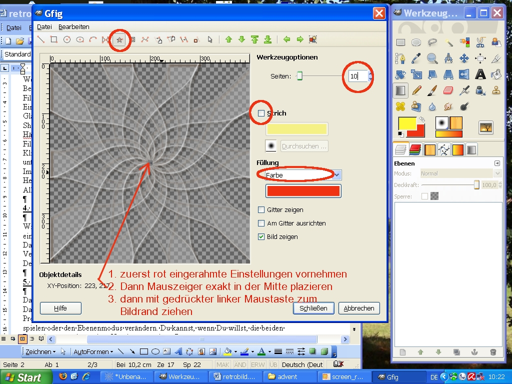

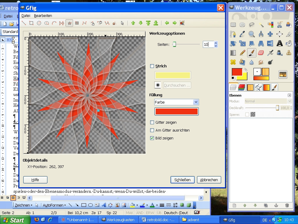

Wir erstellen unter den zwei Glasebenen eine neue transparente Ebene, darauf wollen wir einen exakten Stern malen.
Dafür wählst Du den Filter ->Render ->Gfig
Verwende die Einstellungen, wie im Screenhot (rot umrandet)
Den Stern ziehst Du danach mit der Maus aus der Bildmitte auf

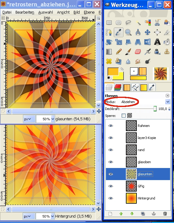

Hier siehst Du im Überblick meinen Ebenendialog mit zwei Bildvarianten, die sich nur im Ebenenmodus unterscheiden.
