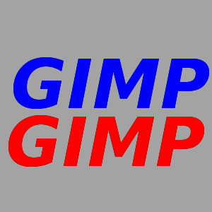

Jetzt nehmen wir unser Textwerkzeug (weil fürs üben Texte immer am einfachsten sind) :text: und schreiben ein einfaches Wort. Der Text sollte möglichst groß und dick sein, feinere Texte erfordern mehr Fingerspitzengefühl in der Maus, aber wir wollen jetzt ja nicht Mausübungen machen, sondern den 3D-Effekt üben. Über einen Rechtsklick auf die Text-Ebene im Ebenenfenster wählen wir „Auswahl aus Alphakanal“ und erstellen über den Menüpunkt Ebene->neue Ebene eine – na ratet mal – neue Ebene. Jetzt füllen wir unsere Auswahl mit Hilfe des kleinen Eimerchens :eimer: aus dem Werkzeugkasten in einem kräftigen Blau. Jetzt das ganze nochmal diesmal aber in Rot. Damit haben wir die Vorarbeiten abgeschlossen.
