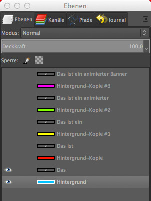

jetzt hat man 2 Ebenen 1x Bildebene; 1x Textebene

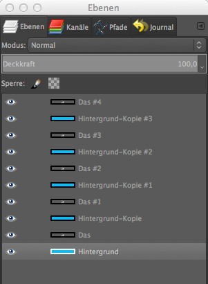

3. Die Bild und Textebene so oft duplizieren, wie der Text sein soll
in meinem Beispiel gibt es 5x Bild/Textwechsel also noch 4x jedes duplizieren.
4. die Bild und Textebenen am besten gleich in die richtige Position verschieben
unterste Ebene eine Bildebene, dann eine Textebene (von unten nach oben)
5. die jeweiligen Bild;-Textebenen anpassen resp. Text ändern sowie platzieren, verschieben, spiegeln, Farbe ändern etc.
Zur besseren Bearbeitung, die Ebenen ausblenden, die nicht gerade bearbeitet werden.

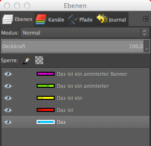

7. Jetzt die Textebenen (einzeln) mit den jeweiligen darunterliegenden Bildebenen vereinen evt. noch umbenennen.

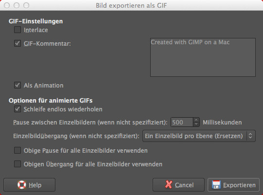

Dabei erscheint dieses Fenster:
Setze zuerst einen Hacken bei „Als Animation“ sowie bei „Schleife endlos wiederholen“
ansonsten wird die Animation nur 1x abgespielt.
Pause zwischen Einzelbildern; je höher die Zahl, desto langsamer die Animation .
Einzelbildübergang: bei meinem Beispiel: Ein Einzelbild pro Ebene(Ersetzen)
Wenn alle Einstellungen gesetzt sind auf exportieren klicken.
