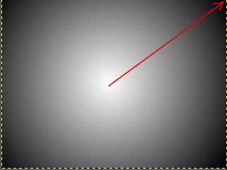

>>Auf das Farbverlaufs Werkzeug gehen
>Vordergrund(Weis) nach >Hintergrund(Schwarz) Farbe einstellen und die >Form auf >Kreisförmig
Jetzt ziehen wir und eine Vignette auf dieser Ebene
Geht dazu in die Mitte des Bilds und zieht sie nach links oben in die Ecke

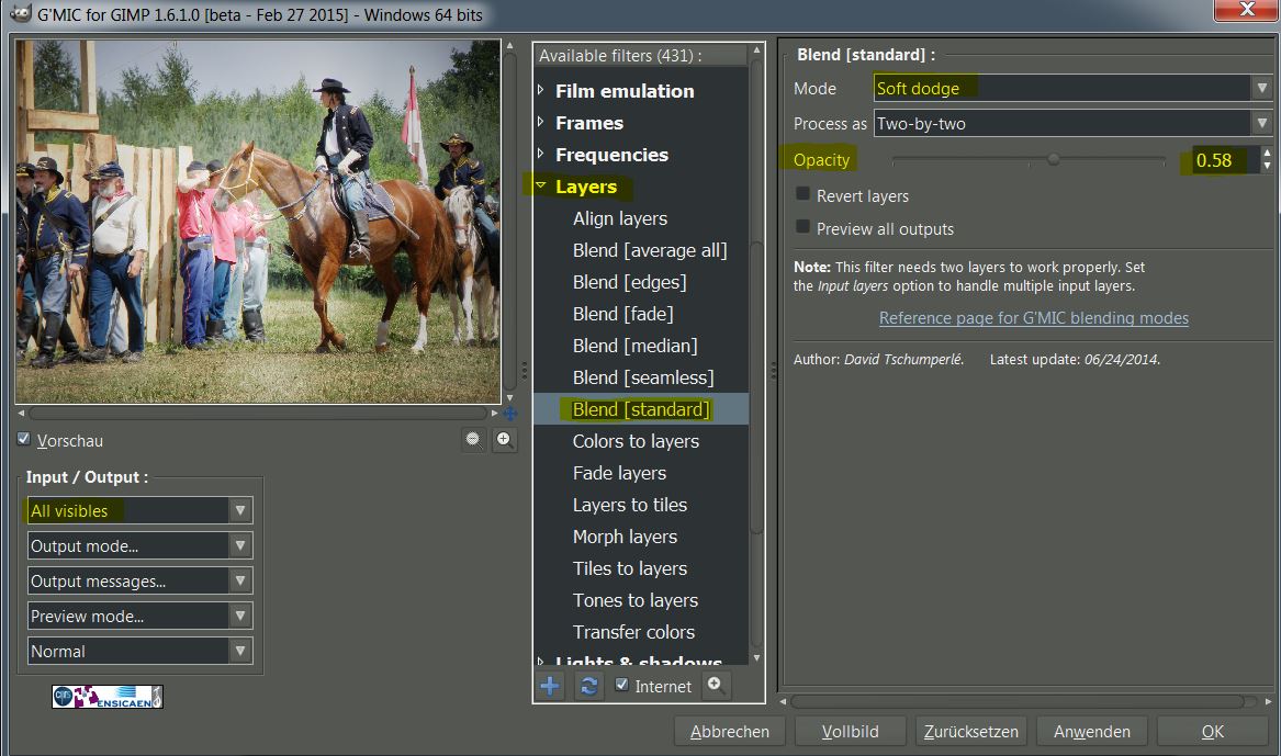

>>Filter >G`MIC >Layers >Blend (standard)
>Bei Mode stellt >Soft dodge ein
>Bei Opacity gebt ihr den Wert 0.58 ein.
>Input/Output auf >All visibles (Alle sichtbaren)
und bestätigt mit OK

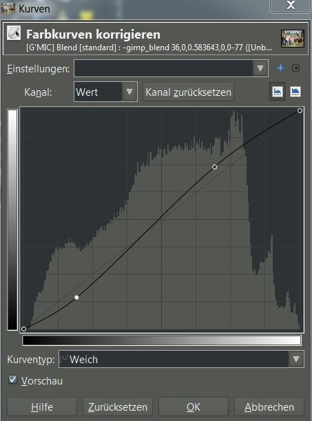

>>Farben >Kurven
Hier dunkeln wir den unteren Bereich etwas ab und hellen den oberen etwas auf
bestätigen mit OK

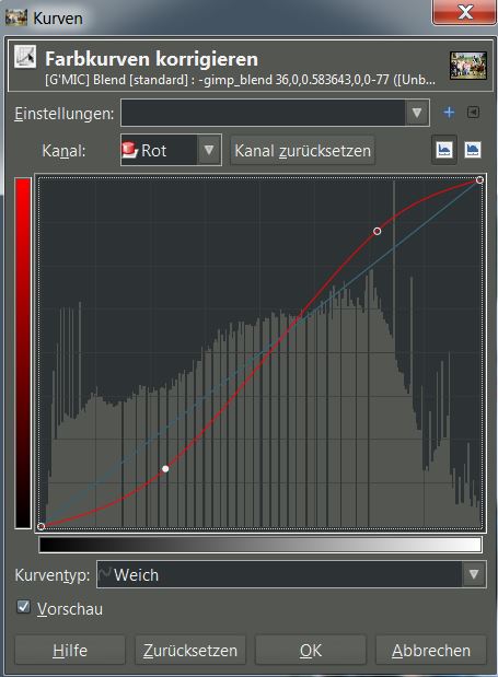

>>Farben >Kurven

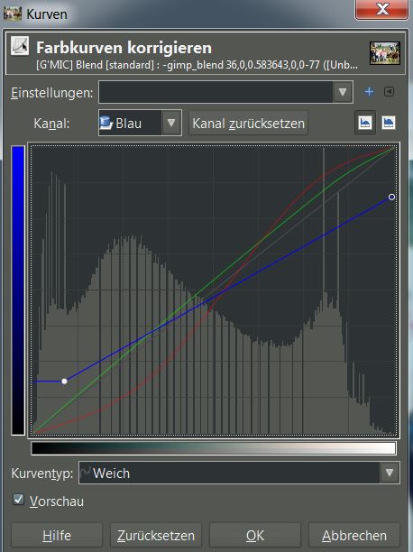

Wählt bei:
>>Kanal den >Roten und dunkeln den unteren Bereich etwas ab und hellen den oberen etwas auf

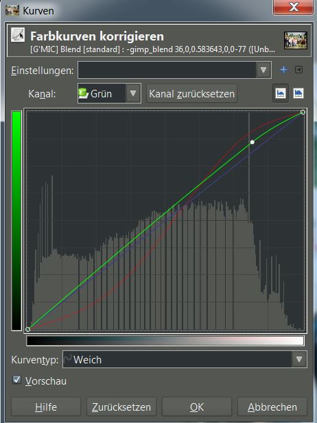

Danach geht ihr auf den >Grünen und hellt nur den oberen Bereich etwas auf
Den >Blauen auswählen, hier dunkeln wir den unteren und oberen Bereich ab
und bestätigen erst jetzt mit OK

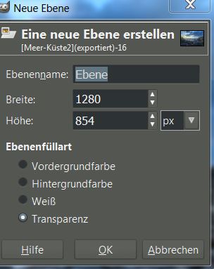

Erstellt eine neue >>Ebene >Trazparent

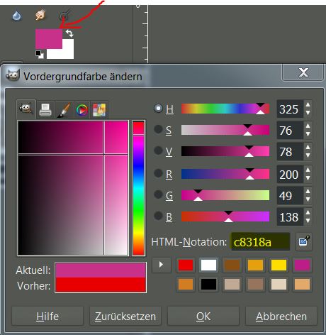

Geht auf:
>>Farben und sucht ein Rot-Lila (c8318a)
Danach auf:
>Bearbeiten >Mit Vordergrundfarbe füllen

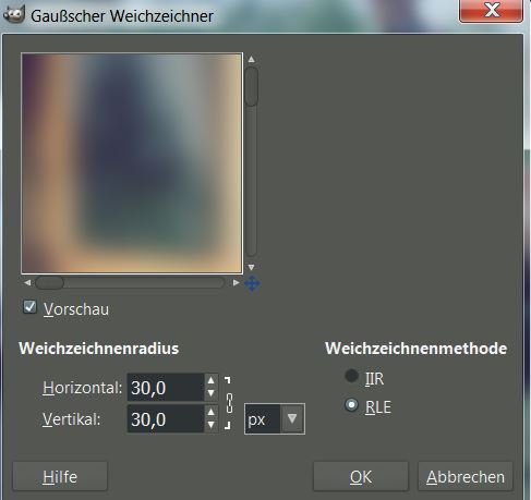

>>Filter >Weichzeichnen >Gaußer Weichzeichner beide >Werte auf 30 stellen

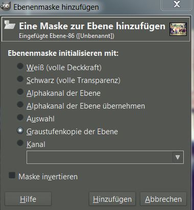

>>Rechtsklick auf die Oberste Ebene >Ebenen Maske Hinzufügen >Graustufenkopie der Ebene
Jetzt nimmt ihr einen weichen Radierer(050), stellt die Größe auf etwa 400 ein und radiert die Personen und das Pferd etwas wieder frei (achtet aber dabei das die Vordergrund Farbe Weiß und Hintergrundfarbe Schwarz eingestellt ist)
>>mit der rechte Maustaste auf die Ebene klicken > Ebenen Maske anwenden und den Ebenen >Modus auf >Abwedeln stellen

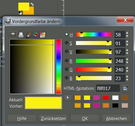

Auf >>Farben gehen und bei der > Vordergrundfarbe sucht ihr ein Gelb (f8f017)
und bei der >Hintergrundfarbe ein Orange (f8b500)

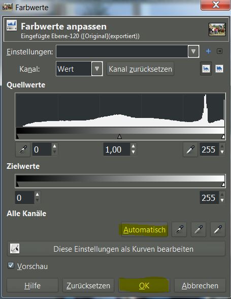

>>Farben >Werte >Automatisch anpassen
und mit OK bestätigen

>>Neu Ebene Transparent Erstellen

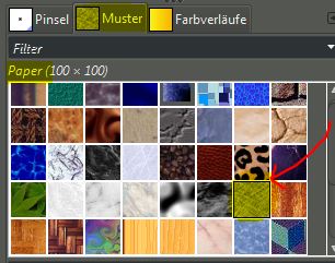

Nun geht ihr auf >>Muster und wählt >Papier aus
Weiter auf:
>> Bearbeiten >Mit Muster füllen
