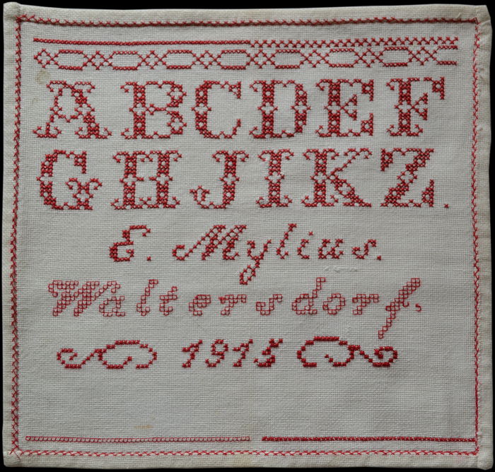

Ein altes Handarbeitstuch von 1915 hat mir die Anregung geliefert, für Gimp ein Kreuzstich-Alphabet herzustellen.
Dort hatte ich einige der Buchstaben gefunden. Der Rest wurde von mir entsprechend angepasst. Sicher könnte man manchen Buchstaben noch etwas ändern, die Geschmäcker sind ja bekanntlich verschieden.
Schau Dir die gezeigte Arbeitsprobe genau an und Du siehst weitere hübsche Muster. Es wäre toll, wenn diese als Anregung dienen würden, dass fürs Forum neue fertige kleine Kreuzstichmuster entstehen.

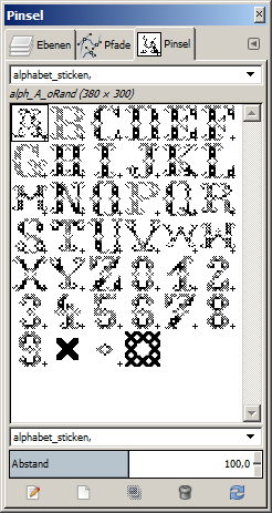

Das Stick-Alphabet kannst Du als Zip-Datei durch Klicken auf den Button laden.
Entpacke sie in Deinen persönlichen Brushes-Ordner.
Außer den Großbuchstaben des Alphabetes sind die Ziffern von Null bis Neun enthalten, ein Bindestrich, ein Punkt und das einfache 20-er Kreuzchen.

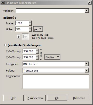

Beginne mit einem neuen Bild entsprechend dem rechtsstehenden Screenshot.
Breite - etwa 1600 Pixel
Höhe - 340 Pixel
Wenn Du für das Scrap-Kit basteln willst, stelle in den erweiterten Einstellungen die Auflösung auf 300.

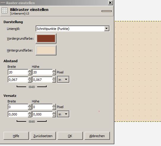

Zum pixelgenauen Anordnen der Buchstaben kannst Du natürlich ein Raster verwenden, mindestens aber eine waagerechte Hilfslinie.
Ein Beispiel, wie Du Dein Raster einrichten kannst, siehst Du im Screeny.
Es müssen nicht zwingend durchgehende Linien sein.
In den Gimpeinstellungen - Bildfenster - lege das gewünschte Einrastverhalten fest.
Anschließend vergiss nicht, im Menü Ansicht die Haken zu setzen bei Raster anzeigen und bei Magnetisches Raster.
Das Raster habe ich auch für die Herstellung der Buchstaben gebraucht (20x20), ebenso groß ist der x-Pinsel mit dem Namen alpha-kreuzstich

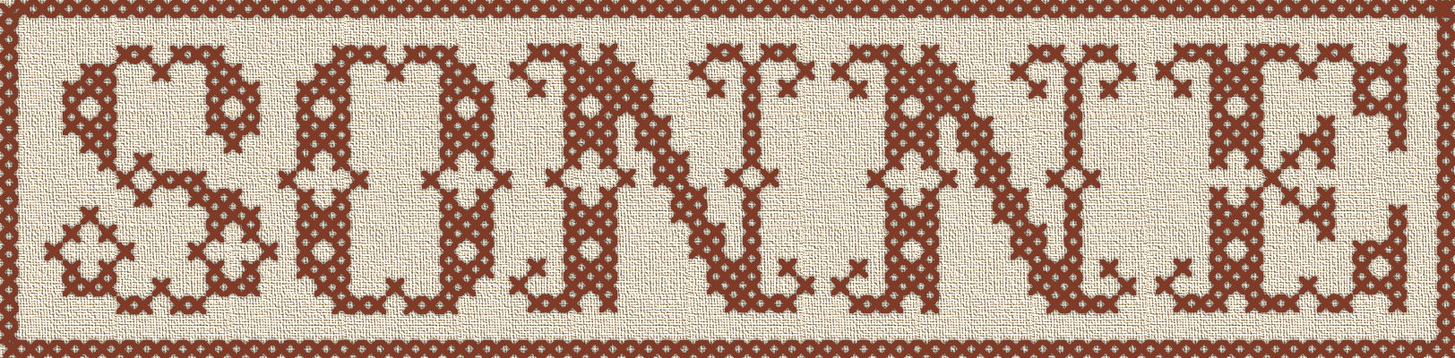

Als erste Übung wirst Du mit diesen Brushes das Wort SONNE schreiben, im Screenshot rechts sind die wichtigen Einstellungen markiert.
  • 1. Wähle das Stift-Tool und die geplante Vordergrundfarbe.
  • 2. Wähle in Deinem Pinsel-Ordner den Buchstaben S.
  • 3. Klicke in den Werkzeugeinstellungen hinter der Größe auf das Standard-Symbol. Beim S muss sich hier die Standardgröße 300 zeigen.

Dein Wort ist "gestickt", kontrolliere nochmal, ob alle Buchstaben gut zueinander ausgerichtet sind.
Blende die farbige Hintergrundebene mit Klick auf das Auge aus, aktiviere eine Buchstaben-Ebene
Mit "sichtbare Ebenen vereinen" ist das Wort SONNE zusammengefügt.
Ein unaufdringlicher Schlagschatten z.B. mit den Einstellungen 0 - 0 - 6 - 80 ist für die Scrapper schon fast selbstverständlich.
Auf der Hintergrundebene kannst Du ein zartes Muster verwenden, hier bietet sich der Filter - Künstlerisch - Leinwand regelrecht an.
Schneide Dein Bild so zu, dass mindestens ein Raster Rand rundum stehenbleibt.
Exportiere es als PNG-Datei.
