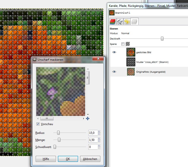

Danach nach Belieben die Farben der Stickbild- und der Gitter-Ebene verstärken durch
- Filter> Verbessern > Unscharf maskieren oder
- Duplizieren oder
- Farben – Werte oder …
- … (da hat jeder so seine Vorlieben!)
Ich habe es mit dem „Verbessern“-Filter gemacht mit den im screen gezeigten Einstellungen.
(Das ist aber nur ein ungefährer Anhaltspunkt; es kommt ja auf das Ausgangsbild und dessen Farben an!)

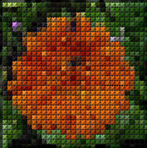

Das fertige Bild - alle Ebenen vereint - sieht dann bei mir so aus (siehe auch vorige Seite):
(Ich habe bewusst die Ränder links und oben dran gelassen, um das Gitter noch einmal zu verdeutlichen!)
