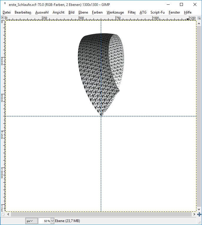

  • Wähle Filter – Abbilden – Auf Objekt abbilden: Transparenter Hintergrund, Abbilden auf Kugel.
    Ausrichtung: Siehe screenshot – OK
Die entstandene Schlaufe richtest du am besten senkrecht aus wie auf der Abbildung gezeigt (Hilfslinien nutzen!) - Benenne diese Ebene mit „0“ - Jetzt Ebene auf Bildgröße setzen!

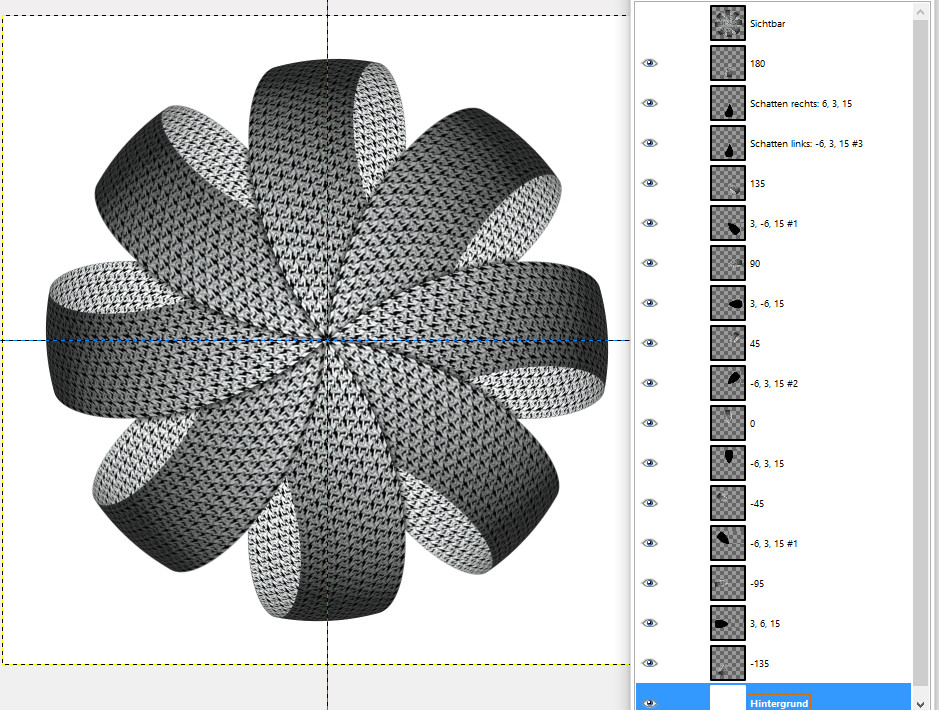

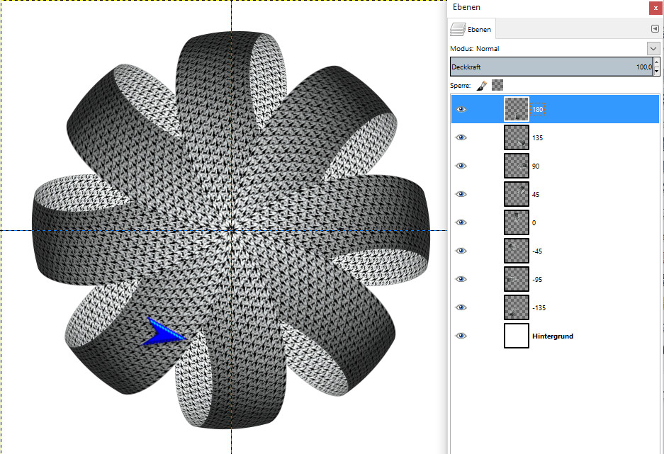

Als nächsten Schritt duplizierst du die „Ebene 0“ weitere 3 x, aber nun mit Minusvorzeichen: „-45“, „-90“, usw. … und schiebe sie in umgekehrtem Uhrzeigersinn unter die Ebene 0
Die „geschlossene“ Rosette sieht dann so aus:

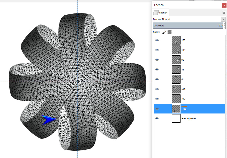

Achtung: Ich habe beim Beschriften einen Fehler gemacht: es muss natürlich -90 heißen (nicht 95!)
Wie du feststellen wirst, passen die Schlaufen noch nicht richtig übereinander; du musst jetzt noch eine kleine Korrektur vornehmen:
Nimm die „Ebene -135“ in die Auswahl, gehe auf die „Ebene 180“ und schneide mit „Entf“ den überflüssigen Teil ab. Auswahl aufheben.
Nun passen die Schlaufen perfekt übereinander:

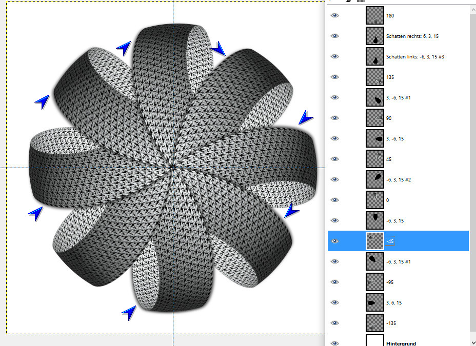

Dazu müssen wir für jede Schlaufenebene einen Schlagschatten erstellen:
Da die Schlaufen sich im Kreis drehen, müssen sich auch die X- und Y-Achsen entsprechend „mitbewegen“.
Im nachfolgenden screenshot habe ich die Werte eingetragen, die meiner Meinung nach passen (probiere aber gern auch andere Werte aus! Vielleicht kann man - je nach verwendetem Füllmaterial - die Weichzeichnung auch noch etwas höher setzen ... ):
(Die „Ebene 180“ besitzt zwei Schatten; das ist kein Versehen!)
Jetzt sind die einzelnen Schlaufen durch den gesetzten Schlagschatten schön voneinander abgegrenzt, jedoch stören die Schatten außerhalb der Rosette (blaue Pfeile):
(Für ein Kit, das wir zum Download anbieten, oder ein *png für unsere eigene Ressourcensammlung brauchen wir jedes Objekt ohne äußere Schatten, weil bei der späteren Verwendung diese passend zum jeweiligen Bild und dessen Lichteinfall gesetzt werden sollten )
Zum Entfernen dieser äußeren Schatten gehen wir folgendermaßen vor:
  • Alle Schattenebenen ausblenden
  • die Schlaufenebenen mit „Neu aus Sichtbarem“ zu einer eigenen Ebene zusammenfassen
  • diese neue Ebene in die Auswahl nehmen
  • Auswahl invertieren
  • und mit „Entf“ auf jeder Schattenebene die überstehenden Bereiche löschen.
„Neu aus Sichtbarem" brauchst du jetzt nicht mehr; du kannst diese Ebene löschen oder unsichtbar machen.
Die Schattenebenen wieder sichtbar machen.
Wenn alles richtig geklappt hat, sieht deine Rosette jetzt so aus:
