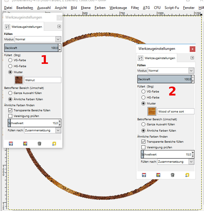

03. Auf neuer Ebene füllen mit Holzmuster (z.B. Walnut, Wood#2, Burlwood, etc. – ggf. auch stellenweise übereinander = einfach auf derselben Ebene an mehreren Stellen hineinklicken – siehe screenshot)

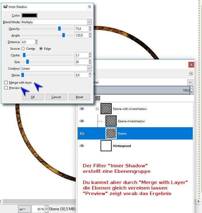

04. Layer Effect - Inner Shadow anwenden
(Die angegebenen Parameter sind nur Richtwerte; du musst ggf. ausprobieren, was bei deinem Objekt am besten wirkt)
05. Ebenengruppe vereinen (Merge with Layer führt die Ebenen gleich zusammen; aber vielleicht willst du noch etwas verändern?)

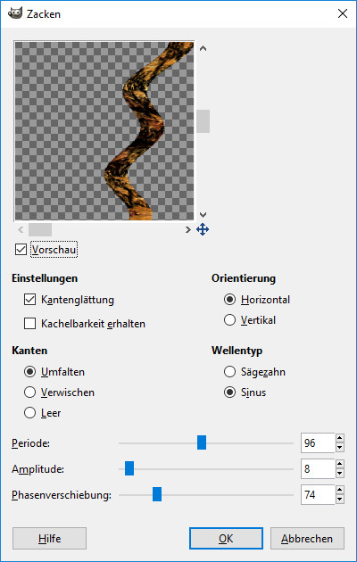

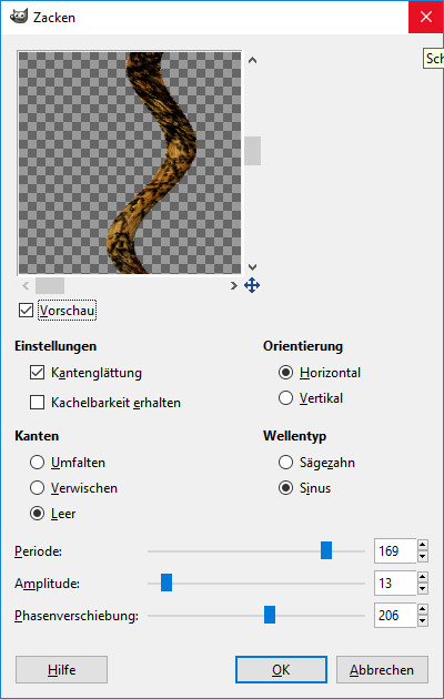

06. Filter – Verzerren – Zacken anwenden
07. Ebene um 90° drehen, nochmals Zacken anwenden
08. Eventuell noch Verzerren – Wellen anwenden, um unterschiedliche Dicke zu erzeugen

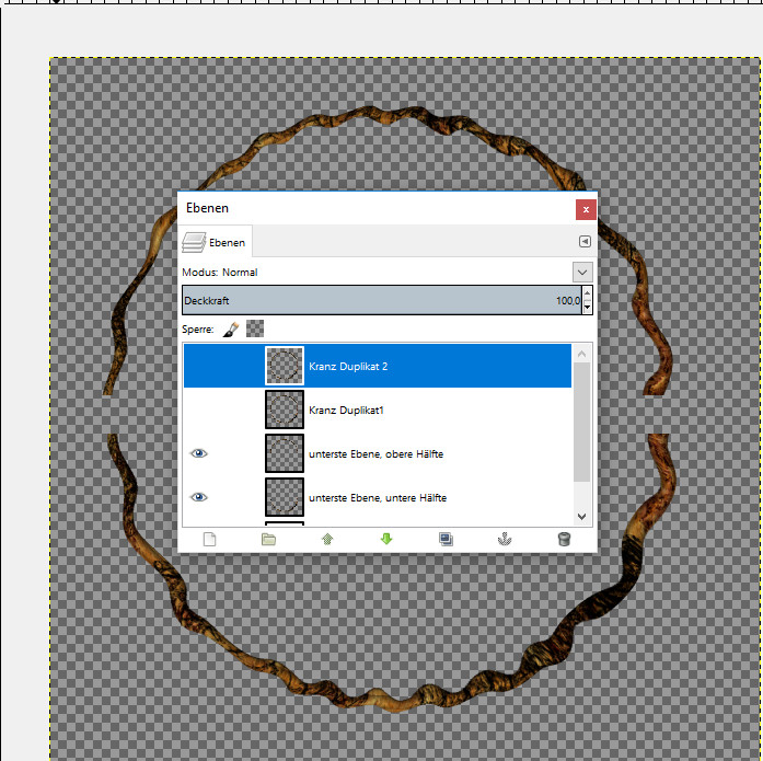

11. Kranz zwei- bis dreimal duplizieren
12. Obere Ebenen unsichtbar machen

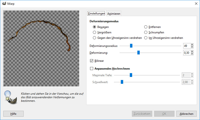

13. Die unterste Ebene teilen und den ausgeschnittenen Teil als neue Ebene an derselben Stelle wieder einfügen (hier im screenshot etwas auseinandergezogen, um die Vorgehensweise deutlich zu machen)
14. An beiden Teilen IWarp anwenden (die angezeigten Werte dienen wieder nur zur Orientierung; du musst selbst ausprobieren, was bei deinem Objekt am besten aussieht) - („Ebene auf Bildgröße“ bei den kleineren ausgeschnittenen Teilen setzen; das erleichtert das Verzerren, weil du dann die komplette Leinwand siehst!)
Schritte auf den Duplikaten wiederholen – eventuell anders teilen/verzerren. Probiere aus, was zu deiner Zufriedenheit aussieht.
