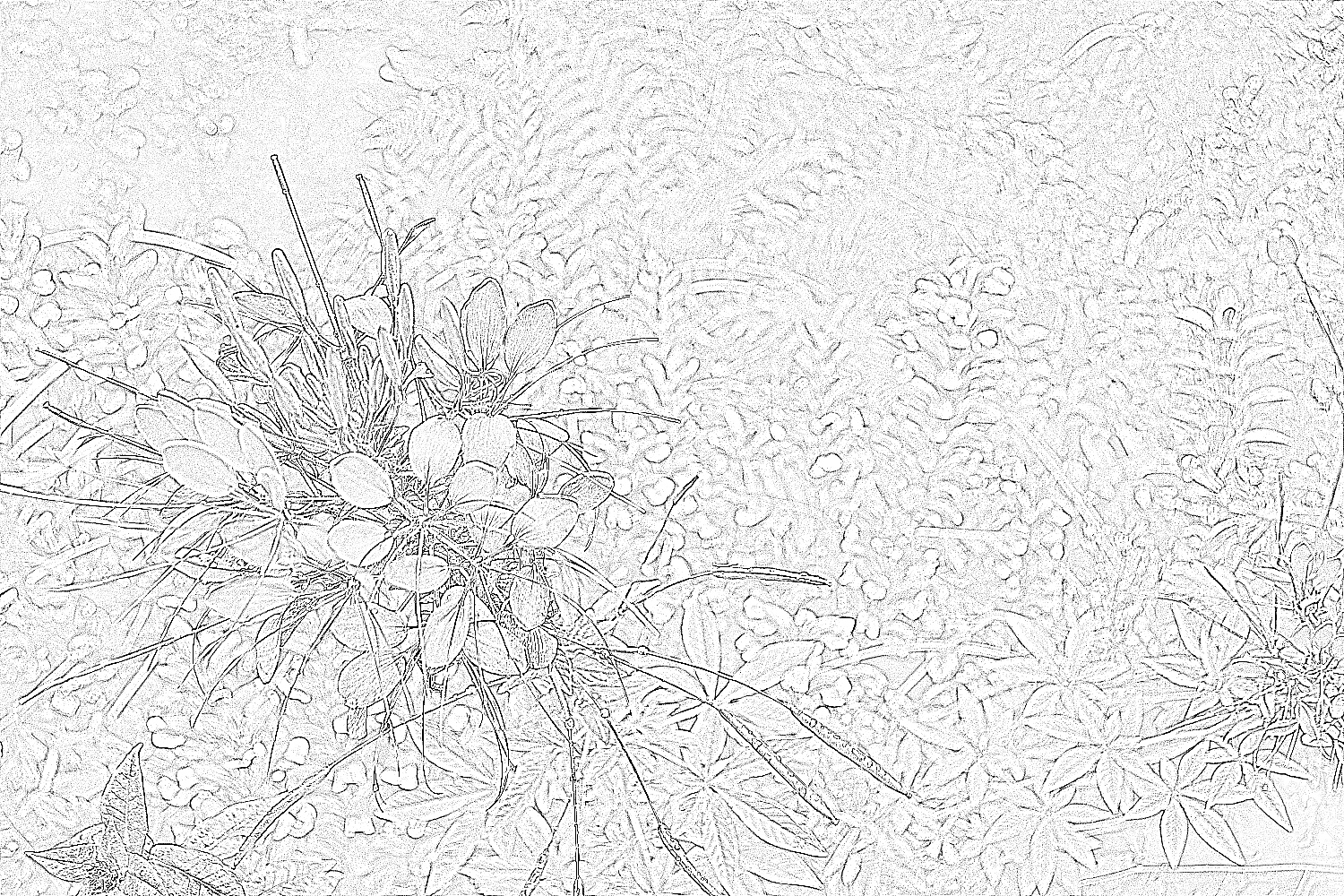

An ein paar Beispielen für quadratische Fotopaper ist zu sehen, dass die Ergebnisse für völlig unterschiedliche Bilder als Hintergrund dienen könnten. Alle hier gezeigten Paper dürfen entsprechend der Lizenz unseres Forums verwendet werden.
Bild Bild Bild
Bild Bild Bild
Bild Bild Bild

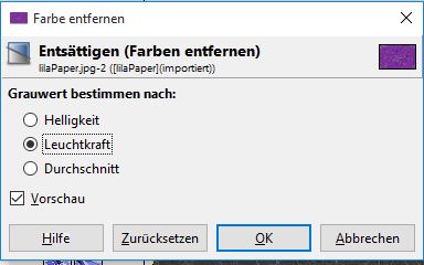

Im Menü Farben findest Du den Befehl Entsättigen, damit werden die Farben aus dem Foto entfernt, so dass nur noch verschiedene Grautöne übrig sind.
Ich habe im Beispiel die Option Leuchtkraft gewählt.
Die Auswirkung kannst Du nach dem OK gleich selbst sehen.

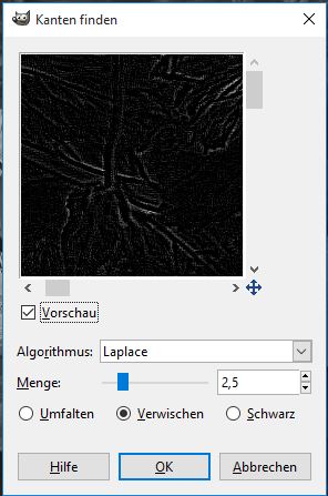

Dupliziere diese entsättigte Ebene wieder und beschrifte die Kopie, diesmal mit Kanten finden-Laplace.
Im Menü Filter aktiviere den Befehl Kanten finden.
Wähle aus der Liste den Begriff Kanten … und danach in diesem Fall Laplace.
Einen Screenshot für die Einstellungen findest Du rechts.
Die anderen Einstellungen teste später, sicher findest Du je nach Ausgangsbild auch andere Varianten, die Dir gefallen.

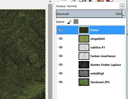

Ein Beispiel für die Ebenenbeschriftung - in diesem Fall für das Hintergrundbild mit dem Farnkraut - gibt es im Screenshot.

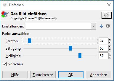

Verwende im Menü Farben den oberen Befehl Einfärben. Solltest Du zum ersten Mal mit diesen drei Schiebereglern hantieren, übe ruhig erst mal eine Weile.
Der Regler Farbton beginnt ganz links mit rot, weiter rechts kommen gelb, grün, blau, violett – immer mit den entsprechenden Zwischentönen.
Danach schiebe am Regler Sättigung.
Zum Schluss kommt die Helligkeit. Du merkst beim Ausprobieren, das hier extreme Werte kaum brauchbare Ergebnisse für unser Paper liefern.
Einen Screenshot mit Einstellungen für eine dezente bräunliche Einfärbung siehst Du rechts

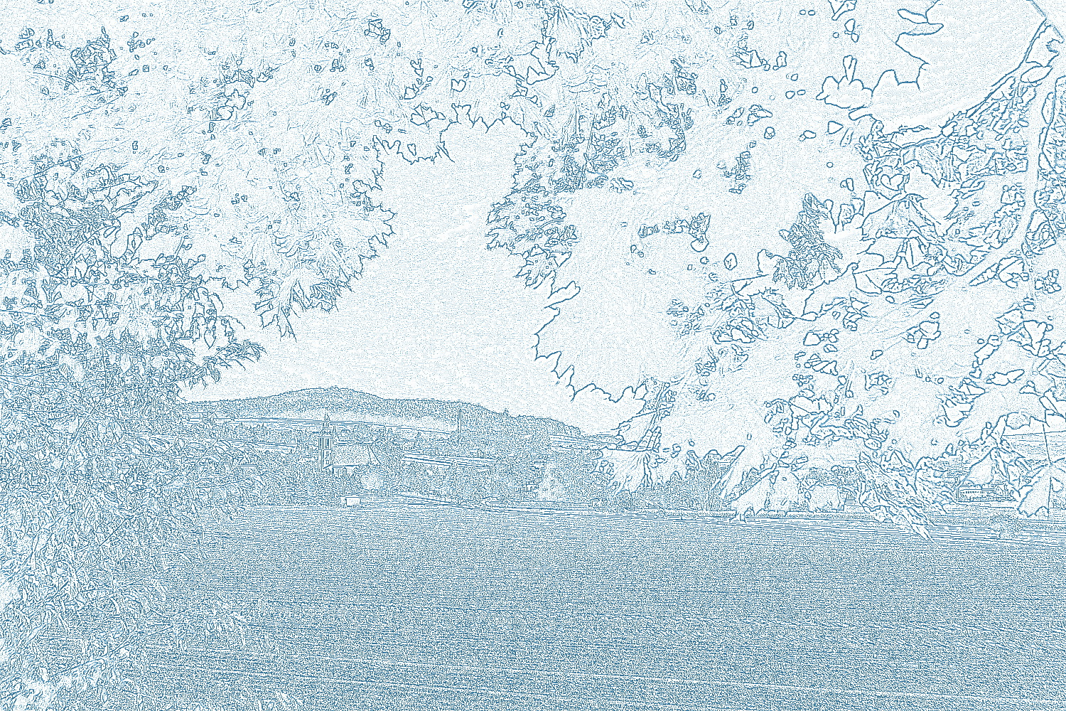

Hier sind weitere Beispiele für Fotopaper, das erste noch in Schwarz-Weiß und zwei, die mit Einfärben entstanden sind:
Bild Bild Bild

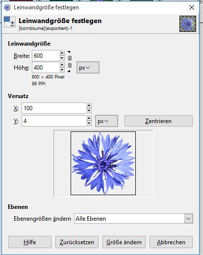

Weil wir in diesem Fall das Seitenverhältnis bei 3:2 behalten wollen, ändern wir die Bildgröße:
Menü Bild – Leinwandgröße Breite 600 Höhe 400

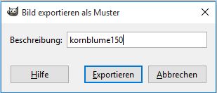

Diese teiltransparente Datei exportiere in Deinen persönlichen Patterns-Ordner als Kornblume.pat.
Die Endung pat musst Du beim Exportieren selbst eintippen!
Vergiss nicht, einen eindeutigen Namen zu vergeben.

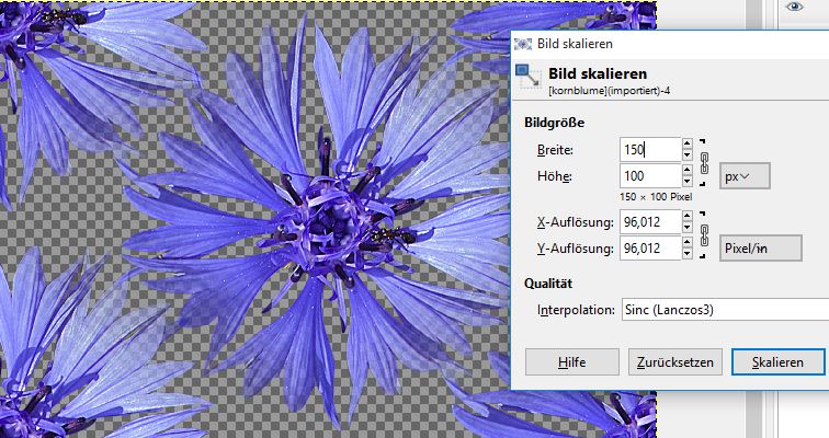

Um den Speicherplatz im Patterns-Ordner zu schonen, empfiehlt es sich, die Datei vorher kleiner zu skalieren.
Zur eigenen Info tippe ich die Breitenangabe mit in die Bezeichnung.
Falls Du Dich überzeugen willst, ob das Nahtlos-Machen geklappt hat, verwende noch mal den Befehl Filter – Abbilden, aber diesmal das Untermenü Kacheln siehe Screenshot
Damit hast Du ein neues teiltransparentes Paper.
Um die Transparenz zu erhalten, musst Du es als PNG exportieren.

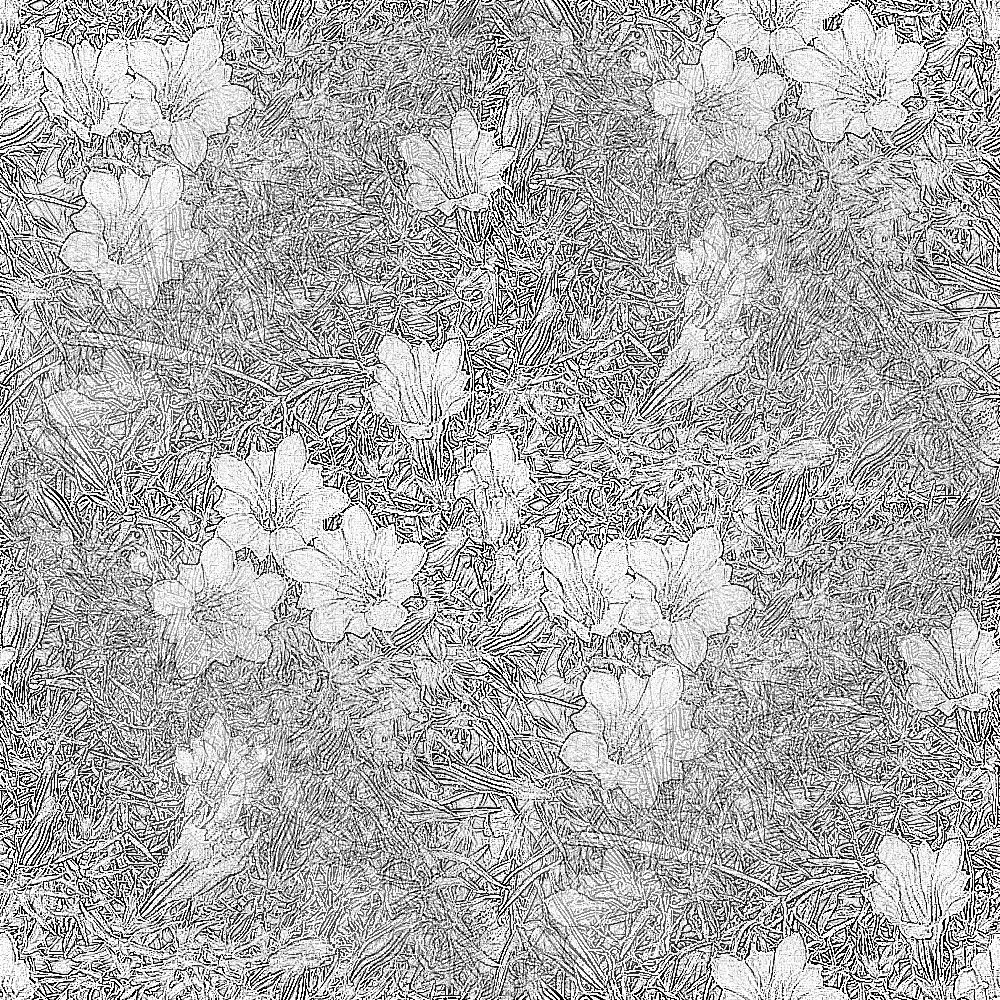

Beispiele für Paper aus nahtlosen Mustern
Zufällig habe ich hier ziemlich dunkle Paper hochgeladen. Natürlich lassen sich alle wieder entsättigen und - wie gelernt - hell einfärben.
Bild Bild Bild
