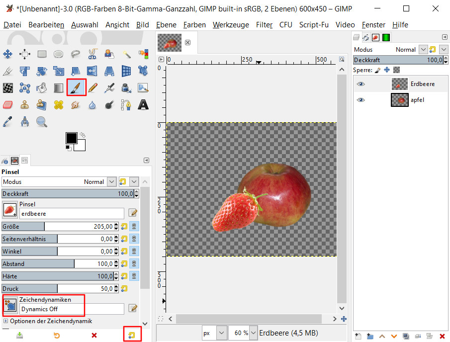

Öffne ein neues transparentes Bild in der Größe 600x450 Pixel.
Wähle das Pinsel-Tool und dort Deinen Apfelpinsel aus, verwende Standardeinstellungen :standard:
Zeichendynamik "Dynamics of".
Setze den Pinsel etwa wie im Screenshot zu sehen.
Ein Pinselklick auf die Ebene. Wenn die Größe nicht Deinen Vorstellungen entspricht, mach den Schritt rückgängig und ändere die Größe, auf zum neuen Versuch.
Geh im Ebenendialog auf neue Ebene erstellen und male Deine Erdbeere in passender Größe darauf, so dass die Erdbeere den Apfel ein wenig überdeckt.

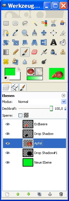

Weil das Obst so unnatürlich aussieht, bekommen beide Früchte einen Schatten:
Aktiviere die Erdbeerebene.
Filter -> Licht und Schatten -> Schlagschatten -> (eventuell Schlagschatten veraltet) die Voreinstellungen kannst Du übernehmen.
Aktiviere die Apfelebene und wiederhole den Filter. Dein Ebenendialog sollte jetzt mit dem alten Schlagschatten so aussehen wie im nebenstehenden Bild.

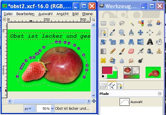

Im Menü Auswahl klicke auf "nach Pfad".
Hebe die Auswahl auf (Auswahl -Nichts).
Der Wechsel zum Pfaddialog zeigt Dir den gerade erstellten Pfad.

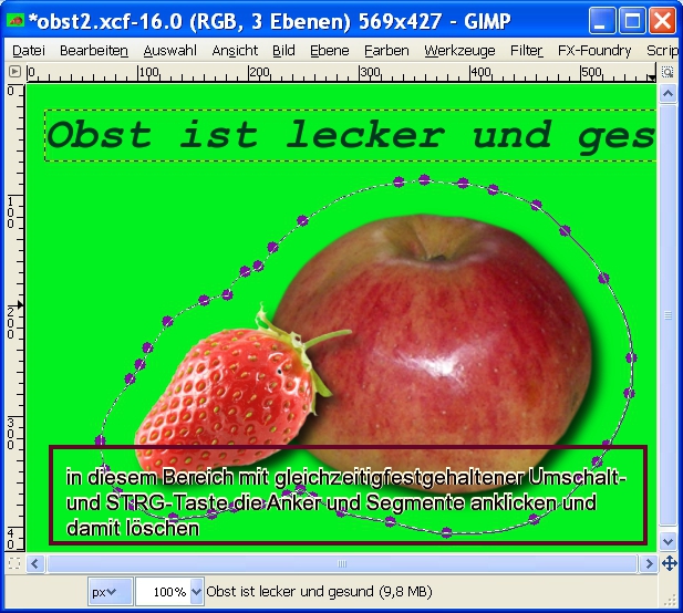

Nach einem Klick mit rechter Maustaste (Kontexmenü) auf den Pfad im Pfaddialog wähle ganz oben das Pfadwerkzeug aus.
Die eingefärbte Hintergrundebene kannst Du über das Auge wieder sichtbar machen, dann sind im Bild jetzt alle Knoten und Pfadsegmente sichtbar.
Die Schrift wollen wir aber bequem lesbar nur auf den oberen zwei Dritteln platzieren.
Deshalb ist der untere Teil des Pfades überflüssig.
Im Design-Modus des Pfadmenüs bewirkt die Tastenkombination STRG+Umschalt, dass nicht erforderliche Knoten und Pfadsegmente mit je einem Klick gelöscht werden können.
6.Schritt
Mit festgehaltener Umschalt- und strg-Taste klicke zuerst auf die Pfadsegmente, wo Du den Pfad trennen willst, dann auf die überflüssigen Knoten, bis es etwa so aussieht:

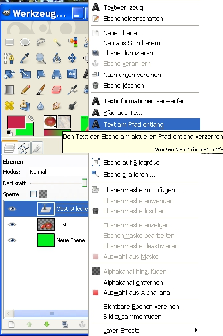

Wechsle in den Ebenendialog und aktiviere die Textebene. Mit rechter Maustaste wähle aus dem Kontexmenü "Text am Pfad entlang".
Ein Blick in den Pfaddialog zeigt Dir den neu entstandenen gebogenen Textpfad.
