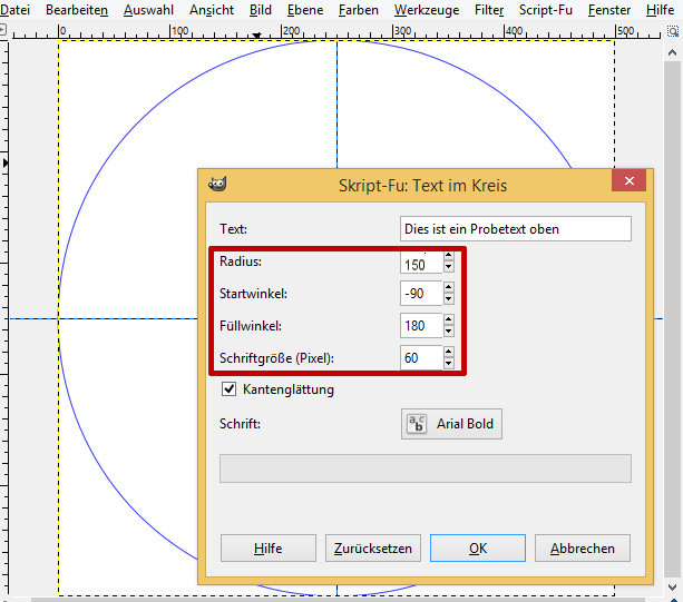

Wir öffnen nun über Datei – Erstellen – Logos – Text im Kreis das entsprechende Script-Fu und setzen für den Text oben ein:
Radius (hier wird immer vom inneren Kreis ausgegangen):
dein eben ermittelter Wert (bei meinem 500er Kreis: 150 -200 px; so hast du 100-50 px für den gebogenen Text „frei“ )
Startwinkel: -90
Füllwinkel: 180
In meinem Beispiel habe ich die Schrift Arial Bold und eine Schriftgröße von 50 gewählt. Die Laufweite des Textes hängt von der eingestellten Radiusgröße ab, wie man im Vergleich sehen kann:

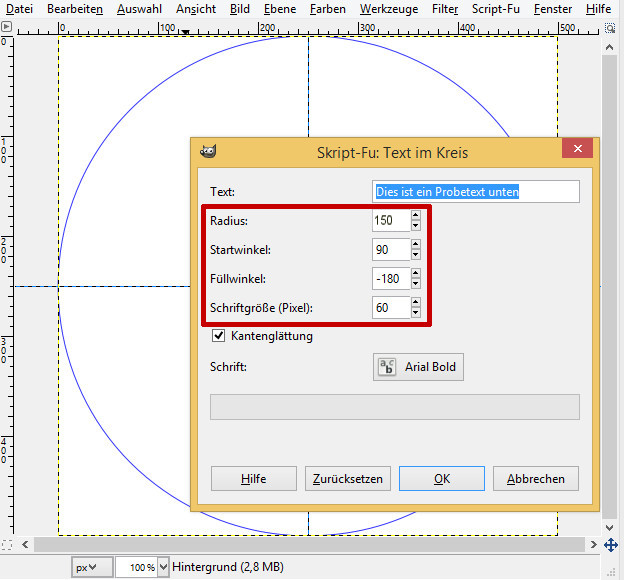

Für den unteren Text belässt du den Wert für den Radius, aber die Start- und Füllwinkel
setzt du mit umgekehrten Vorzeichen, also
Startwinkel: 90
Füllwinkel: -180
(Schrifttyp und -größe für unten kannst du natürlich nach Geschmack anpassen, aber für die ersten Versuche ist zu empfehlen, erst einmal beide Werte wie im oberen Kreissegment zu belassen)

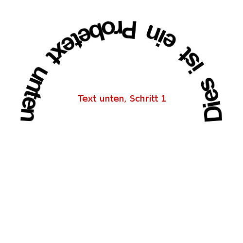

Ergebnis: Der Schriftzug läuft nun von unten rechts im Bogen nach unten links
Nun kommt der eigentliche Trick:
Diese zuletzt erzeugte Ebene für den unteren Schriftzug spiegelst du einmal horizontal
und danach vertikal

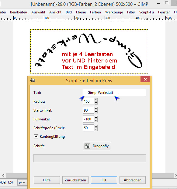

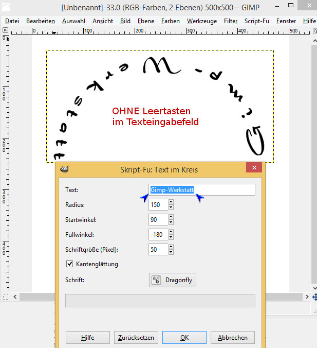

Beide Hälften - oben/unten - kannst du nun in dein Bild übertragen und dort ggf. mit dem Drehwerkzeug etwas ausrichten oder mit Leertasten arbeiten (manche Schriften bzw. Wörter werden nicht genau mittig aufgezogen; da musst du etwas experimentieren!)
Proportional- oder Handschriften erzeugen eine verschieden große Ebene. (Über den Ebenendialog kannst du die Breite/Höhe etwas anpassen).
Gimp ist darauf ausgerichtet, die Wörter in den gewählten Füllwinkel einzupassen, was dazu führt, dass kurze Wörter sehr auseinander gezogen werden (das sieht manchmal ziemlich blöd aus, wenn man oben und unten dieselben Fonts nimmt und man eher dieselbe Laufweite - auch bei kürzeren Wörtern - haben möchte!!).
