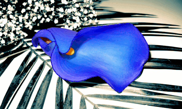

jetzt nimm dein Pfadwerkzeug
und umrande die Blüte
das Pfadwerkzeug hat den Vorteil, dass du die Linien bearbeiten kannst indem du sie anklickst und in die Richtung ziehst wo du den Bogen hin haben willst, dann kannst du die Anfasser noch einzeln verschieben, dass die Linien mit der Blüte überein stimmen -
somit bekommst du schöne Rundungen

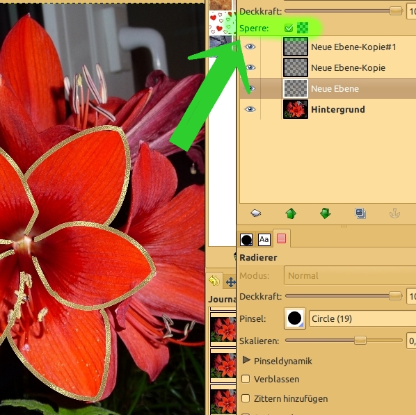

6.
diese Ebene nun 2 mal verdoppeln, so dass sie 3 mal da ist
7.
sperre bei diesen 3 Ebenen den Alphakanal
8.

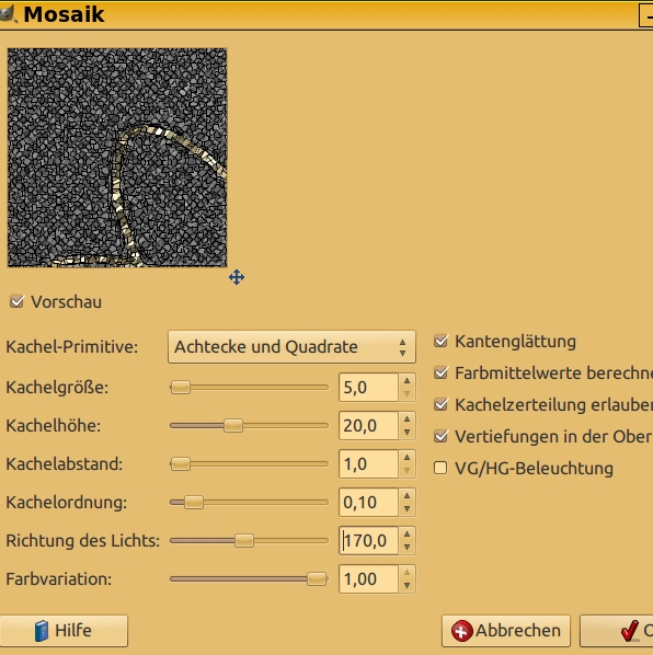

nun wende auf jeder der 3 Ebenen den Filter ->Verzerren ->Mosaik an
mit folgenden Einstellungen:
1. Ebene:
bei der 2. Ebene ändere die Kachelanordnung auf 0,20
und bei der 3. Ebene auf 0,30
