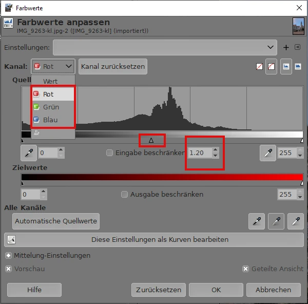

Wenn du die RGB-Werte anteilig hochsetzen möchtest, dann würde ich dies über die "Farbkalibrierung> Helligkeit" tun.
Wie im Screenshot:
gimpi hat geschrieben:Ich bin mal den Weg gegangen, das Grau über die Helligkeiteinstellung des Fotos zu verändern, und es hat funktioniert, das Hintergrundgrau hat jetzt die Werte 127-127-127, das Gesamtbild ist heller geworden, auch die Goldfarbe.
Das Vorgehen war auch richtig!
Dies könnte man auf verschiedene Art und Weise machen, z.B. mit der "Belichtungskorrektur", mit der "Tonwertkorrektur" oder der "Gradationskurve".
Hier ist ein guter Artikel zum Thema:
https://www.dirkfietz.de/zonensystem-in ... otografie/
Ich glaube, dass im Artikel der Autor mit Photoshop gearbeitet hat.
Edit:
in Gimp könntest du im Menü:
Farben> Farbwerte> Farbwerte anpassen- die RGB Werte auch einzeln ändern. Wirkt sich auf das Gesamtbild aus.

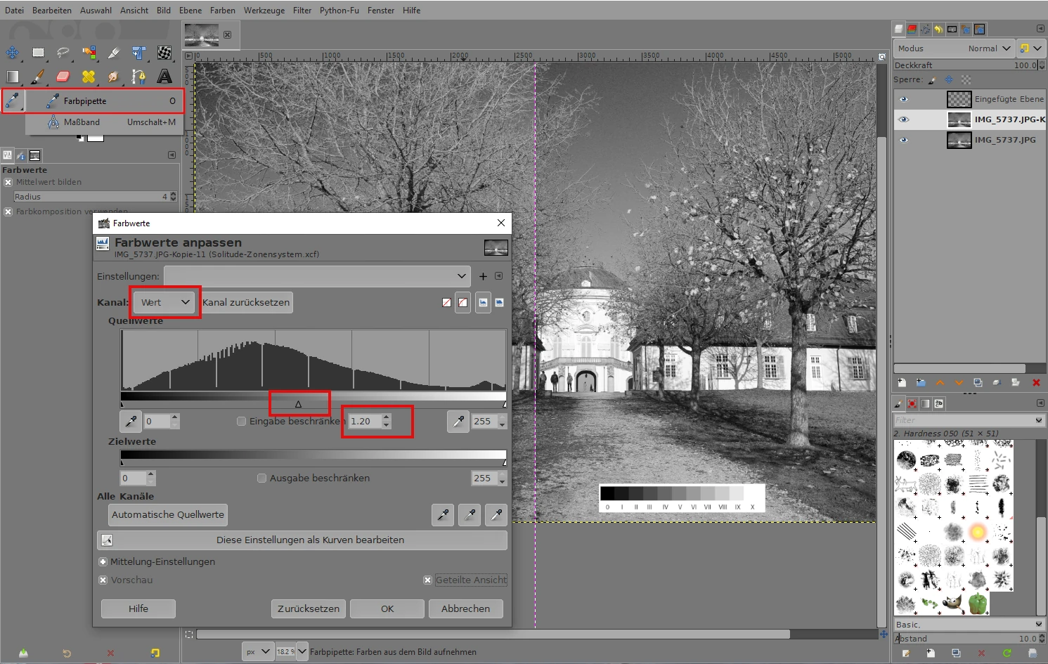

Nach Ausprobieren funktioniert es bei mir in Gimp unter "Farbwerte anpassen"> Kanal "Wert" deutlich besser, als mit den einzelnen RGB Farbkanälen.
Screenshot:
