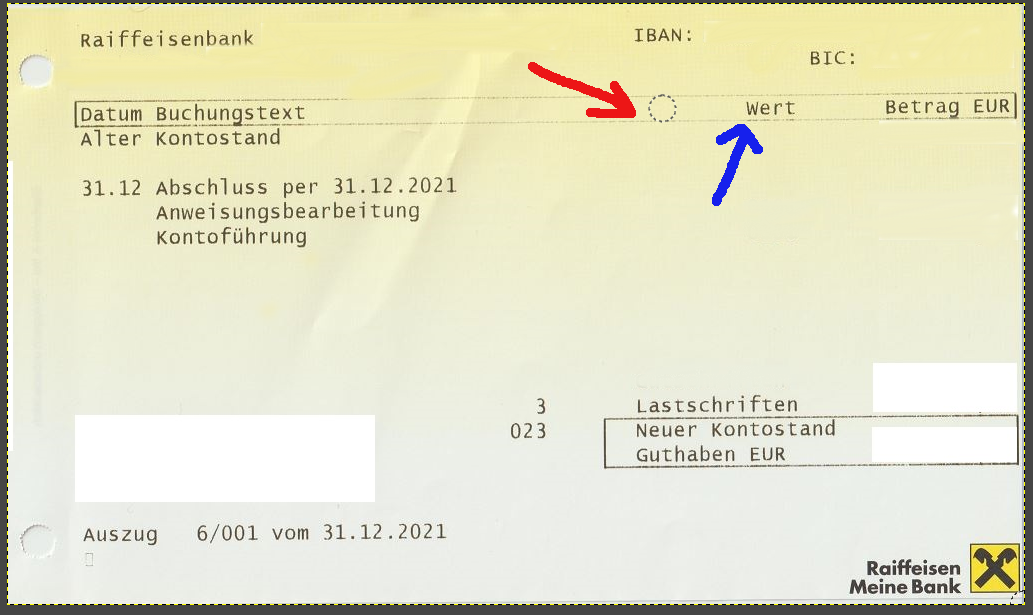

Also konkret geht es um einen Kontoauszug für unser Vision Board. Wir haben schon viele Fotos von unseren Zielen und unserer Vision oben kleben und hätten gerne noch einen "Kontoauszug aus der Zukunft" mit einem gewissen Betrag oben.
https://ibb.co/0ZjFdSQ
So sieht das Ganze anonymisiert aus. Ist also ein gelber Hintergrund und rechts stehen dann die Zahlen, welche wir gerne ändern würden für unsere Zielsetzung am Vision Board.

ich habe mal einiges huschi husch mit clonen entfernt. Setze den ersten Kreis auf die Höhe der zu entfernenden Schrift, da der Kontoauszug einen Verlauf hat.
Pfeil rot: Kreis setzen, Pfeil blau: Schrift mit zweitem Kreis entfernen. Den ersten Kreis natürlich etwas kleiner machen als auf dem Bild dargestellt, sonst kopierst Du ja auch die Linien mit. Die Größe des ersten Kreises immer anpassen, je nach Erfordernis.
Das ist nur ein Beispiel, natürlich möchtest Du "Wert" nicht entfernen, sondern die Beträge oder so. Es geht nur ums Prinzip.
Die Schrift/Zahlen kannst Du dann eintragen/reinschreiben; versuche rauszubekommen, welcher Schriftstil das ist. Greife vorher die Farbe mittels Pipette ab, damit Du die selbe Schriftfarbe hast wie die andere Schrift.
