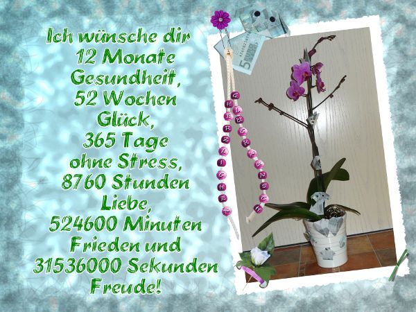

der 3. Schritt:
Sucht euch einen Spruch, Gedicht oder einfach nur einen Titel für die Karte
und schreibt ihn mit einer passenden Farbe und Schrift drauf
Wenn ihr zB nur in groß "Herzlichen Glückwunsch" schreiben wollt, könnt ihr auch ein Alpha wählen, oder den Text wieder mit verschiedenen Filtern verschönern...
Bei Gedichten seid aber vorsichtig, wenn ihr es veröffentlichen wollt
dass der Schreiber schon mehr als 70 Jahre Tot ist, denn auch sowas steht unter Urheberrecht und könnte ggf teuer werden
und hier habe ich mir nur eine schöne Schrift gesucht und einen Wunsch daneben geschrieben

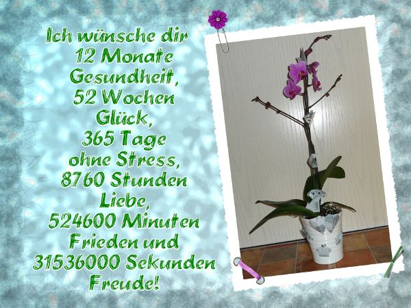

der 4. Schritt:
nun wollen wir das Foto mal irgendwie befestigen...
sucht euch ne Tackernadel, Büroklammer oder irgend etwas, was ihr an das Foto machen könnt, oder mit dem ihr das Foto am Papier fest machen könnt...
hier will ich noch etwas mehr, da hab ich die Büroklammer gewählt - wo ich auch den inneren Teil ausgeschnitten hab und unter das Foto geschoben habe, damit es so aussieht, als ob sie am Foto dran steckt
dann unten den "Fastener" oder Ösen mit Bändchen, wie auch immer man es nennen will, auch hier hab am Foto die Stelle weg radiert, dass es so aussieht, als ob die Öse dort durch geht
und rechts unten hab ich das Foto noch mit dem Paper verbunden mit so einer Umschlagklammer, oder wie man diese Dinger nennt

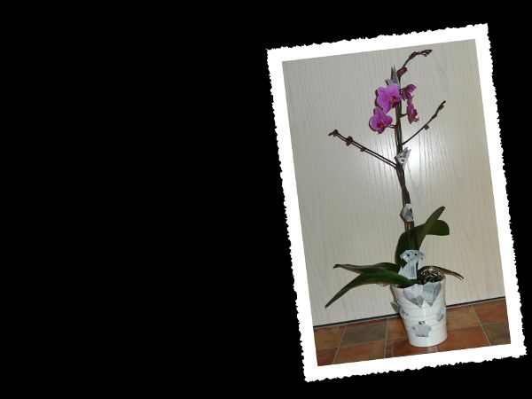

dann machen wir überall die Schatten:
mit den Schatten ist das immer so ne Sache, es ist immer schwierig, ist der Schatten zu groß???
oder lieber gar keinen??? da kommt es drauf an, was du damit bewirken willst...
* soll ein Blatt Papier oder ein Aufkleber richtig aufeinander geklebt sein??? = kleiner Schatten, mehr transparenz (so zwischen 60 und 70)
* soll ein Herzchen oder eine 3D Blume oder sowas auf dein Papier geklebt sein, mehr Schatten, ggf den Schatten auch trennen und noch etwas drehen oder verzerren...
* ein Tag am Rahmen befestigt, und ein Ende steht von Hintergrund ab??? Schatten verzerren oder drehen...
* Schrift mit Stift geschrieben = kein Schatten...
* Buchstaben aufgeklept mehr schatten...
Mußt es dir halt immer vorstellen wenn du zB. in richtig los legen würdest,
du nimmst einen Bogen Papier oder Pappe als Unterlage, nun möchtest du über die hälfte ein zerknittertes Geschenkpapier legen, sieht man da Schatten??? - ja...
jetzt das Foto drauf - Schatten??? ja - je zerknitterter das Papier drunter war, desto mehr Schatten
jetzt mach ich ne Schleife auf den Rahmen, wo würde ich da die Schatten sehen....
ich lasse gern einen Schmetterling über das Papier fliegen... also Schatten weiter weg und mehr transparent... aber wenn ich ihr direkt auf den Rahmen klebe, wie bei der Schleife...
ich stelle es mir immer vor, wenn ich in Wirklichkeit das Bild in mehreren Ebenen vor mir zusammen bauen würde
Gehe nun Ebene für Ebene durch und mache zu jeder Ebene den Schatten
hier haben alle den selben Schatten: mit 0,0 Weichzeichenradius mit 19, Farbe schwarz und Deckkraft 80

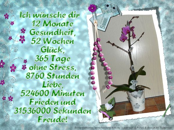

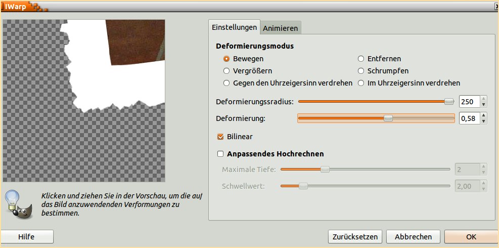

beim Foto hab ich dann unten die kleine linke Ecke unter der Rose markiert und das Foto etwas mit IWarp verschoben
das selbe mit der oberen rechten Ecke...
beim String mit den Kugeln hab ich den Schatten etwas nach links verzogen und dann eine Ebenenmaske gegeben und diese mit einem Farbverlauf SW so versehen, dass der Schatten unten transparenter ist, als oben, wo er am Bild befestigt wurde
jetzt sieht es so aus, als ob es unten weiter weg ist vom Blatt und oben mit der Büroklammer verbunden ist
Und nun seid ihr mit eurer Karte fertig... so schwer wars doch gar nicht, oder???
