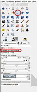

1. Falls du solche rote Rahmen mit Gimp erstellen möchtest, geht das u.a. mit dem Rechteck-Auswahlwerkzeug. Links oben das Werkzeug wählen. Darunter, auf der linken Seite den Reiter für Werkzeugeinstellungen aktivieren. Bestimmen ob die Ecken eckig oder abgerundet sein sollen. Die Auswahl nach Wunsch aufziehen. Dann über das Menü "Auswahl/nach Pfad" aus der gegebenen Form einen „Pfad“ erstellen. Falls in deinen Voreinstellungen noch nicht vorhanden, über das Menü "Fenster/andockbare Dialoge/" die Pfade-Sicht aktivieren. Diese würde sich dann im rechten Arbeitsfeld wiederfinden. Dort klickst du auf das Symbol "Am Pfad entlang zeichnen" und entscheidest über Farbe, Strichstärke, etc.
