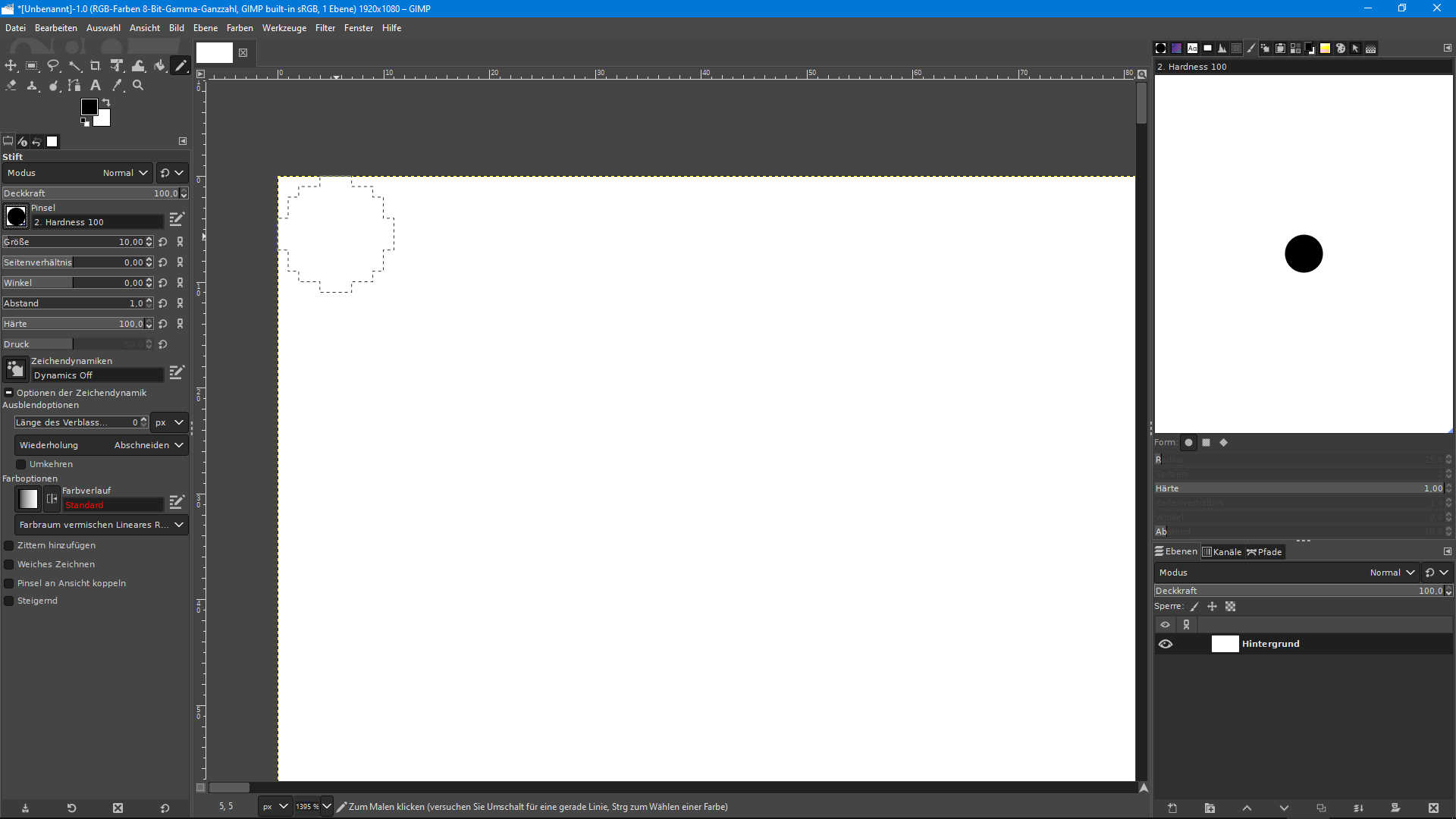

Hallo
Ich habe hier ein Problem, was mit das punktgenaue Arbeiten unmöglich macht.
Wenn ich die Größe des des Pinsels auf 2 stelle an er eine Seitenlänge von 3, bei 9 einen Seitenlänge von 9, bei 10 eine Seitenlänge von 11 und bei 20 eine Seitenlänge von 21.
Nach welcher Formel berechnet GIMP die Pinselgröße, damit ich weiß, was ich bei Größe eingeben muss, wenn ich einen Pinsel mit einer Seitenlänge von 20 Bildpunkten haben will?
Gruß vom Nixsager
Gruß vom Nixsager

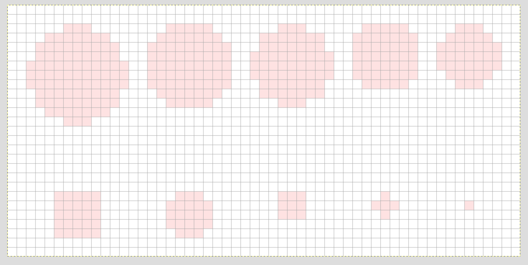

Was ich gemacht habe, ist ein Test mit Punkten von 10 Pixel bis runter zu nur 1 Pixel. Tatsächlich werden die Punkte jeweils kleiner. Die Seitenlänge entspricht jedoch, aufgrund der (notwendigen) Symmetrie der jeweiligen Punkte, in jedem zweiten Falle nicht der gewählten Punktgröße. Das fand ich mal ganz interessant.

Das war auch mein erster Gedanke, Anke. Aber bei meinem Test hatte ich bereits den Stift gewählt. Bei einem scharfkantigen Pinsel käme man zum gleichen Ergebnis. Bei weichen Pinseln würde es anders aussehen.
