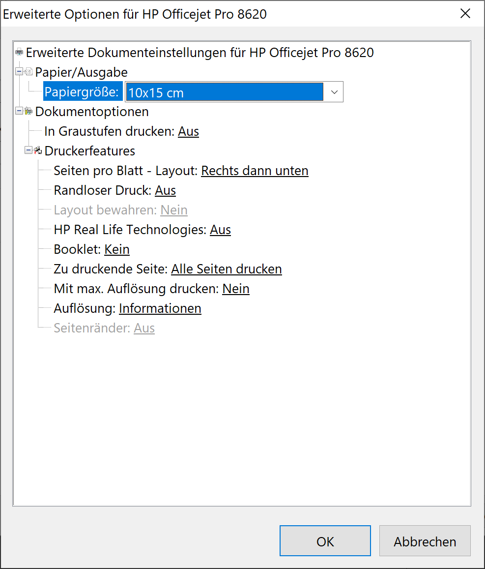

09. Datei, Drucken, Allgemein, Einstellungen, Layout, Erweitert
Papiergröße: Von A4 auf 10x15 cm ändern
Mit OK bestätigen

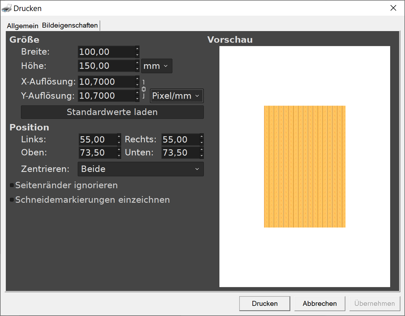

Größe
Breite: 100 mm
Höhe: 150 mm
X-Auflösung: 10,7 Pixel/mm
Y-Auflösung: 10,7 Pixel/mm
Position
Links: 55,00, Rechts: 55,00
Oben: 73,50, Unten: 73,50
[ ] Seitenränder ignorieren
[ ] Schneidemarkierung einzeichnen

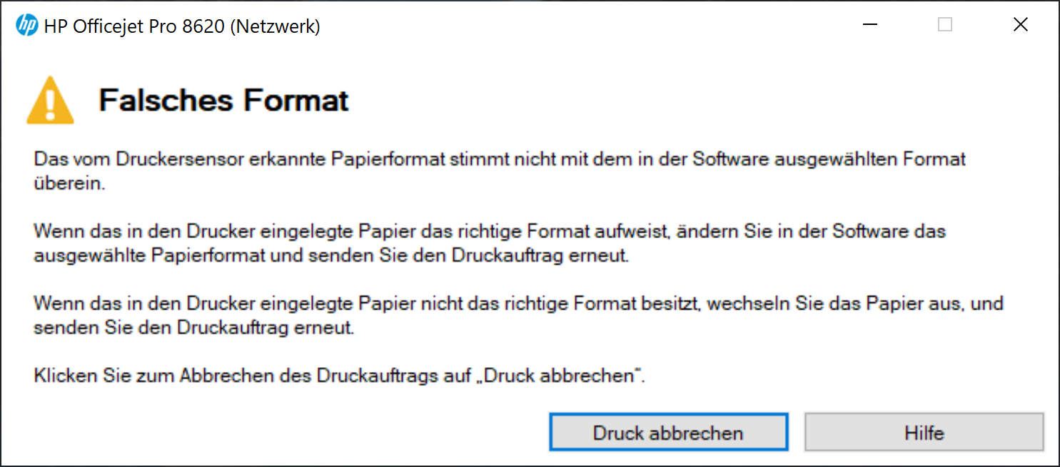

13. HP OfficeJet Pro 8620 - Falsches Format
Falsches Format
Das vom Druckersensor erkannte Papierformat stimmt nicht mit dem in der Software ausgewählten Format überein.
Wenn das in den Drucker eingelegte Papier das richtige Format aufweist, ändern Sie in der Software das ausgewählte Papierformat und senden Sie den Druckauftrag erneut.
Wenn das in den Drucker eingelegte Papier nicht das richtige Format besitzt, wechseln Sie das Papier aus, und senden Sie den Druckauftrag erneut.
Klicken Sie zum Abbrechen des Druckauftrags auf "Druck abbrechen".
[Druck abbrechen][Hilfe]
