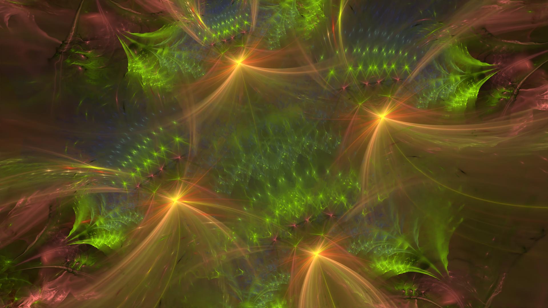

Ich würde gern in einem Bild Farben tauschen. Allerdings nicht, wie man Beschreibungen findet, indem man einen Bereich auswählt.
Es handelt sich nämlich um Fraktale mit sanften Übergängen - siehe Beispiel:
Wie könnte ich beispielsweise in dem Bild alle Grüntöne ins Violette umfärben?
Ich sag schon mal Danke
SG Gimperl

Hallo Gimperl,
schau dir einmal unter Farben - Abbilden - Farben drehen an. Damit kannst du eine bestimmte Farbe und auch eine Farbsequenz tauschen. Im oberen Kreis wählst du die Farbsequenz aus und im zweiten Kreis wählst du die Farbsequenz, mit der getauscht werden soll.

Farben - Abbilden - Farben drehen hab ich ausprobiert, aber bei mir tut sich da nix:
Was mach ich falsch?
SG Gimperl

Hallo Gimperl, das liegt daran, dass du für die Quellfarbe eine etwas zu enge Range (Spanne) gewählt hast. Probiere es mal aus.
Ganz sauber ist es mir auf die Schnelle nicht gelungen. Dein Bild ist komplex. Vielleicht gelingt es dir selbst noch ein wenig besser.
Insgesamt finde ich das Ergebnis, das ich erhalten habe auch etwas düster. Eventuell kann man ja in einem zweiten Schritt noch über "Farben/Belichtung" nachregulieren.
Gruß Martin
Beiträge: 734
Re: Farbe ersetzen
... Eventuell könnte man aber auch mal mit dem Kanalmixer spielen. "Farben/Komponenten/Kanalmixer" ...

Hallo Martin
Aha - das heißt, man müßte dann aber doch in gewisser Weise eine Auswahl treffen, was bei den nahtlosen Übergängen eigentlich nicht möglich ist
(und die im Ergebnis dann auch nicht mehr vorhanden sind).
Aber die Lösung mit dem Kanalmixer scheint mir schon eher brauchbar:
Werd mal damit weiter spielen.
Danke auch Dir für Deine Hilfe
SG, Gimperl
