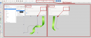

Hallo Ava,
hier ein Screenshot zu meiner Umsetzung des Bandes mit Inkscape: Beachte aber, dass die Einstellung des Filters "Langer Schatten" von der Form und Größe des Pfades abhängig ist. Diese Einstellungen muss man dann an eigene Formen und Größen anpassen. Es sind keine Vorgaben und Experimentieren ist hier angesagt!
