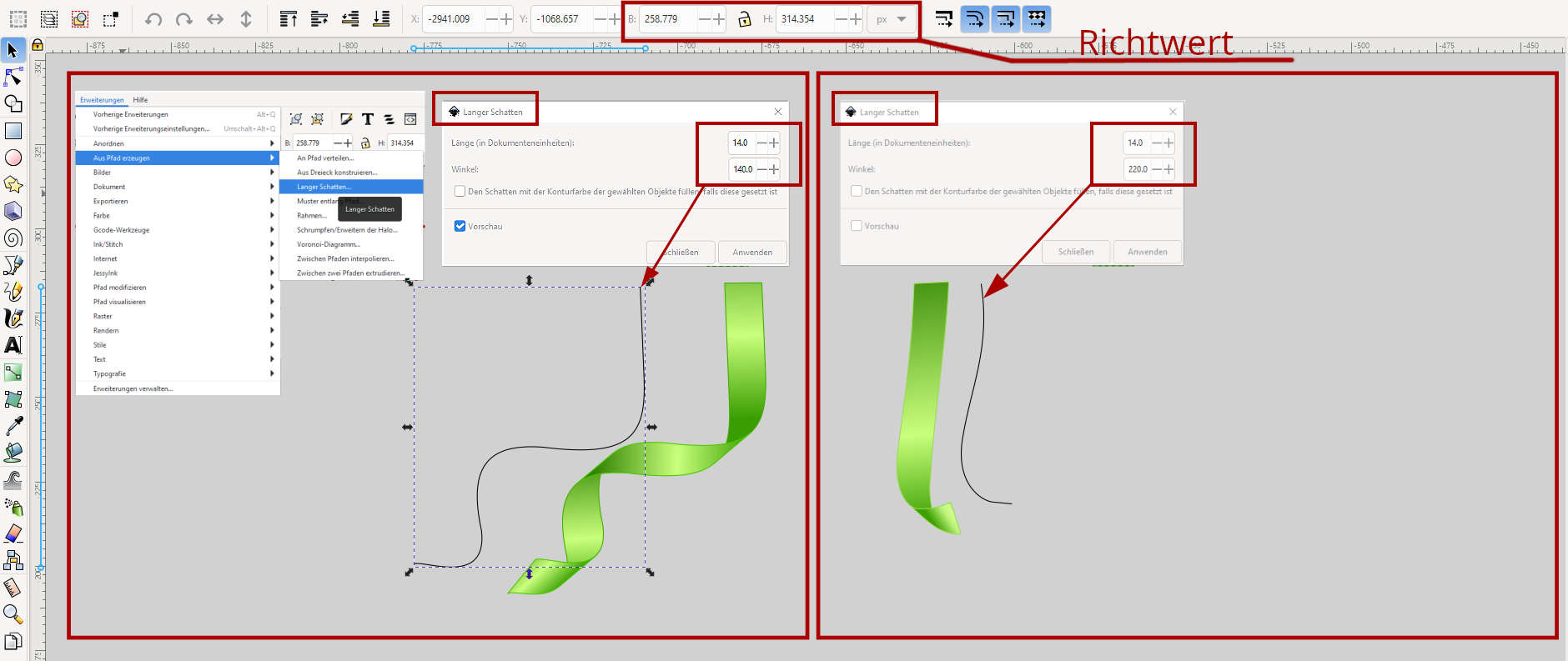

Hallo Ava,
hier ein Screenshot zu meiner Umsetzung des Bandes mit Inkscape:
Beachte aber, dass die Einstellung des Filters "Langer Schatten" von der Form und Größe des Pfades abhängig ist. Diese Einstellungen muss man dann an eigene Formen und Größen anpassen. Es sind keine Vorgaben und Experimentieren ist hier angesagt!

Hallo Ava,
dein Band schaut schon ganz gut aus. Nur fehlt aus meiner Sicht für den 3-D Effekt ein Farbverlauf.
Hier habe ich für dich eine ""Blitzanleitung", in Form von einer SVG-Datei mal angehängt.
In dieser Datei gibt es eine Texterläuterung zu den Schritten, wie das Band gestaltet wird.
Hoffe, dass es dir jetzt leichter fallen wird die Schritte nachzuvollziehen.
