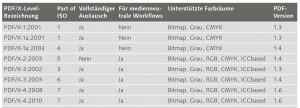

Für ein komplettes Design würde ich wohl lieber die Einzelobjekte und -bilder in Inkscape oder Scribus einstellen. Das ist für den Layout-Aufbau angenehmer als Gimp. Dafür ist Gimp für die Feinarbeit in den Pixel-Bilddaten für mich unverzichtbar.
Was den Druck betrifft, bleibt die Frage ob man Digital-Drucke / Inkjet-Drucke macht, die ja meist über RGB-Daten gehen oder ob man professionelle Offset-Drucke in CMYK erstellt. Also ist es in dieser Hinsicht nicht immer zwingend notwendig mit Scribus zu arbeiten. Dann schon eher, wenn du ein vielseitiges Kunstbuch mit Text- und Bildelementen und Spalten-Raster, etc. aufbaust.
Scribus ist für den Druck von Grafiken natürlich super. Aber, für Drucke / Ausdrucke bevorzuge ich im kreativen Bereich bei all diesen kreativen Anwendungen den Umweg, zunächst PDFs zu exportieren. Das wünschen sich i. d. R. die professionellen Druckereien. Und selbst für persönliche Ausdrucke sind PDFs einfach sehr zuverlässig.
Im Übrigen, was bei Scribus sehr cool ist, selbst RGB-Dokumente oder Dokumente die vom Farbmodell her nicht ganz konsequent aufgebaut sind, können beim Scribus-PDF-Export via PDF_X-1a, in CMYK umgewandelt werden. Das hilft und vereinfacht die Sache sehr, wenn man einen entsprechenden Druck anstrebt. Also kann man da, wenn nötig, noch alles retten, auch wenn man mit zunächst einem RGB-Programm gearbeitet hat.
Zuletzt geändert von MartinB. am Mi 12. Jun 2024, 16:35, insgesamt 1-mal geändert.
