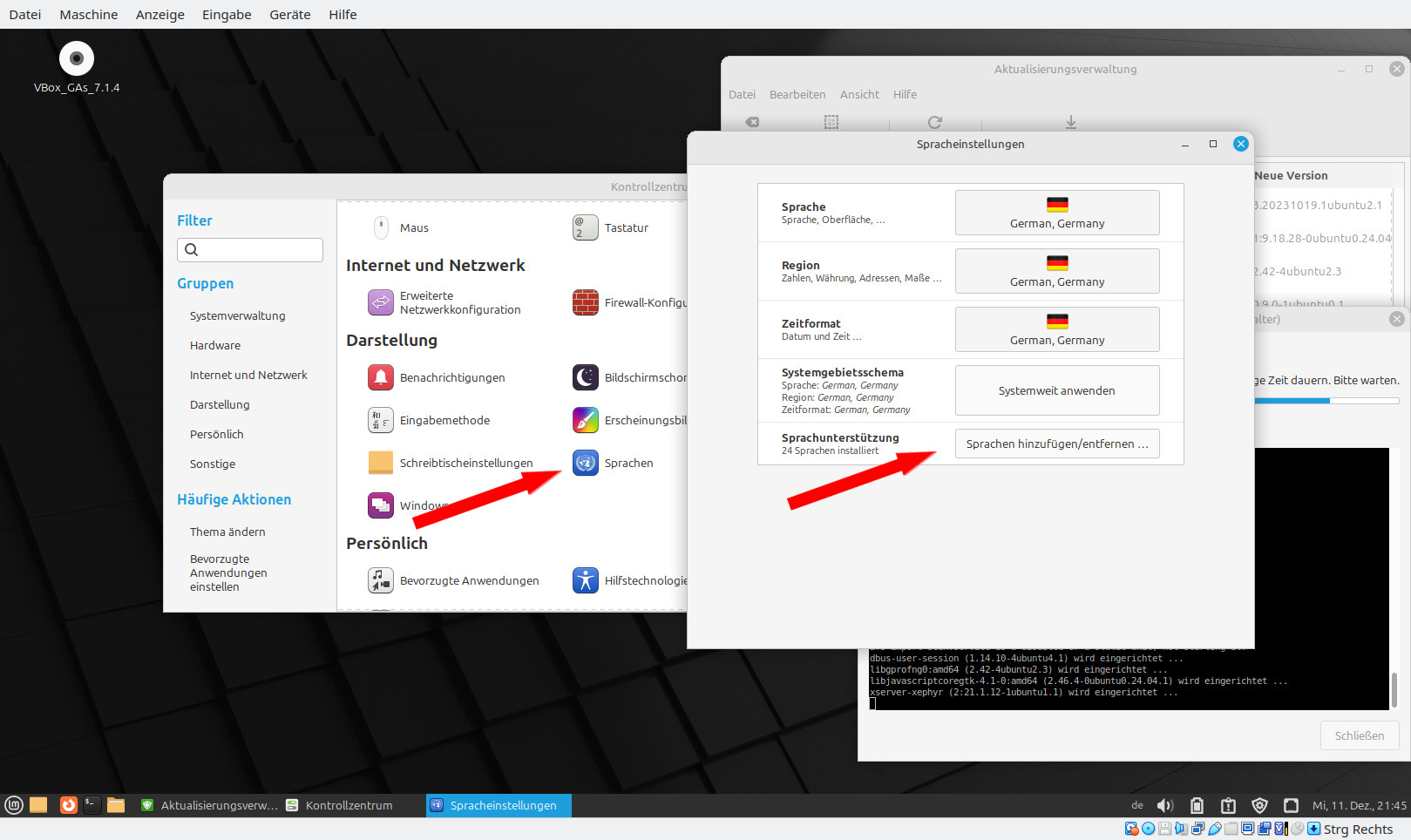

harry99 hat geschrieben: Do 5. Dez 2024, 16:12 leider brauche ich noch etwas Nachhilfe. Vermutlich auch weil ich es nicht geschafft habe, die UI-Sprache von GIMP und Linux Mint nicht auf Deutsch umzustellen :(
Hast du auch Die deutschen Sprachpakete installiert?
Gib doch einmal in einem Konsolenfenster den Befehl
Code: Alles auswählen
locale -a
ein. Damit werden dir alle installierten Sprachpakete angezeigt. Unter diesen sollte auch der Eintrag de_DE.utf8 stehen. Falls nicht, die Sprachpakete über das Kontrollzentrum nachladen und als primäre Sprache einstellen sowie als "Systemweit" aktivieren (siehe angehängten Screenshot).

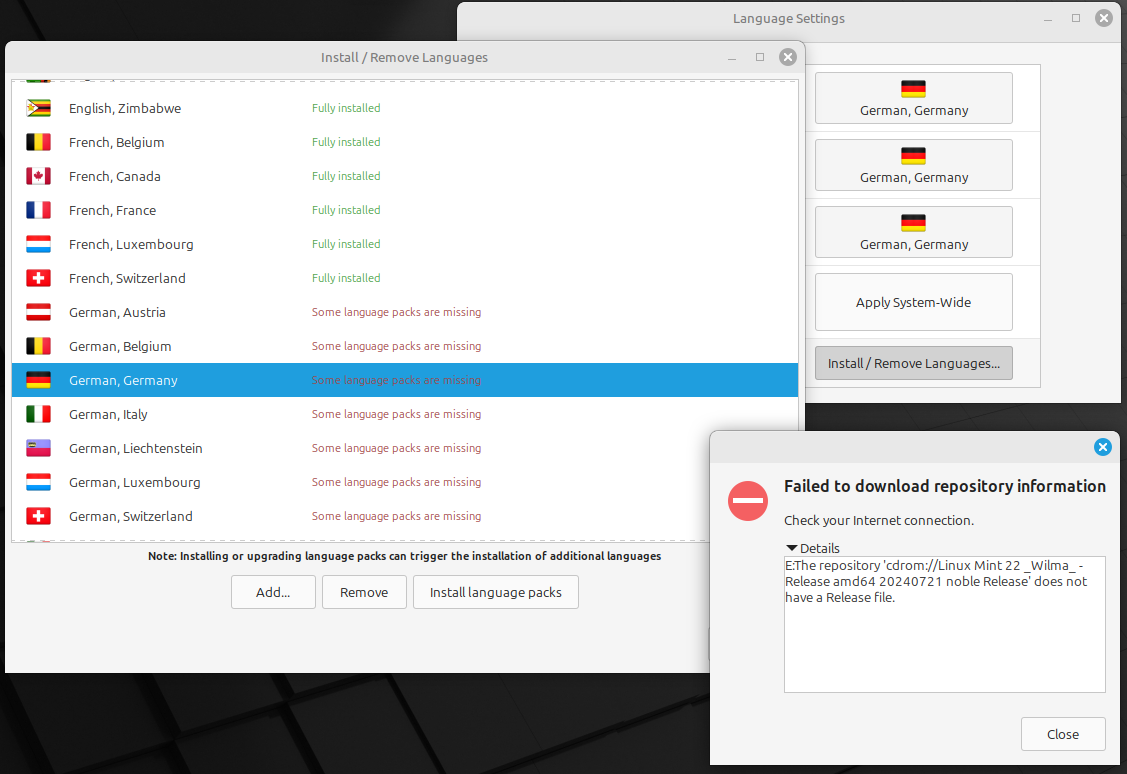

Waldfex hat geschrieben: Mi 11. Dez 2024, 22:14 :(
Nein

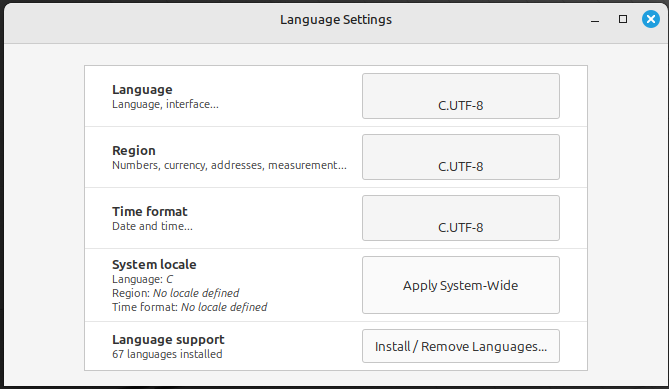

Langsam befürchte ich, dass ich etwas verschwiegen habe... Dies ist ein Linux Live System(Linux Mint 22) will heissen, von einem USB Stick gebootet.

Kleiner Nachtrag zur Lösung des Problems:
In den Spracheinstellungen (siehe Screenshot von Waldfex oben) setze mal die oberen drei Positionen auf deutsch.
Dann musst du deinen Benutzer abmelden (nicht System neu starten!).
Du solltest bei einem Anmeldebildschirm landen.
Danach wieder den Live-System-Benutzer anmelden.
Im Anschluss GIMP installieren/ starten je nachdem was du schon erledigt hast.
Nun funktioniert (bei mir zumindest) auch deutsch.

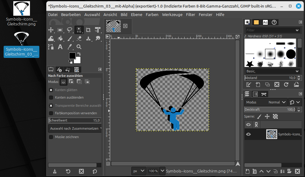

Getraue mich fast nicht, noch einmal mit der Alpha-Kanal Sache zu kommen...
Obwohl es danach aussieht, dass das neue zweifarbige Symbol einfach freizustellen wäre, gelingt mir das nicht.
Was mache ich wohl falsch?
Beiträge: 3703
Re: Frage zum Alpha-Kanal
Setze mal den Schwellenwert deutlich hoch.
Der Wert 15 ist zu niedrig. Geh mal an die 100 oder so.
