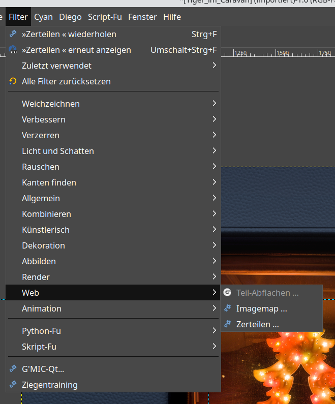

Habe jetzt keine GIMP Version 2.10.30 mehr installiert, aber in der Version 2.10.38 findest du die Funktion im Menü unter "Filter --> Web --> Zerteilen".

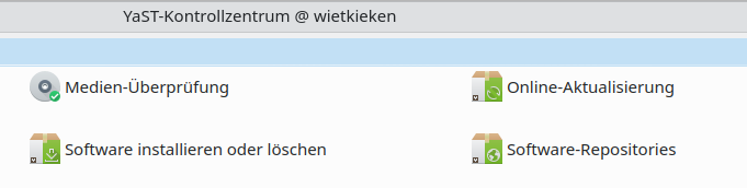

Da du wie, deine Signatur vermuten lässt, mit openSUSE arbeitest, sollte es am einfachsten über das YaST-Kontrollzentrum gehen. Hier das Modul "Software Installieren oder Löschen" öffnen.
Im Suchfeld der Softwareverwaltung dann "python3" eingeben und die Suche starten. Von den angebotenen Python-Version solltest du, wenn vorhanden die Versionen 3.10 oder 3.11 zur Installation auswählen.
BITTE BEACHTE, dass diese abhängig von deiner openSUSE-Version eventuell nicht verfügbar sind, dann die höchste angebotene Version. Es reicht das Basispaket mit der Interpreter-Datei, bei mir "python311" auszuwählen und dann auf "Übernehmen" zu klicken. YaST zieht dann automatisch die weiteren für die Grundinstallation erforderlichen Pakete nach.

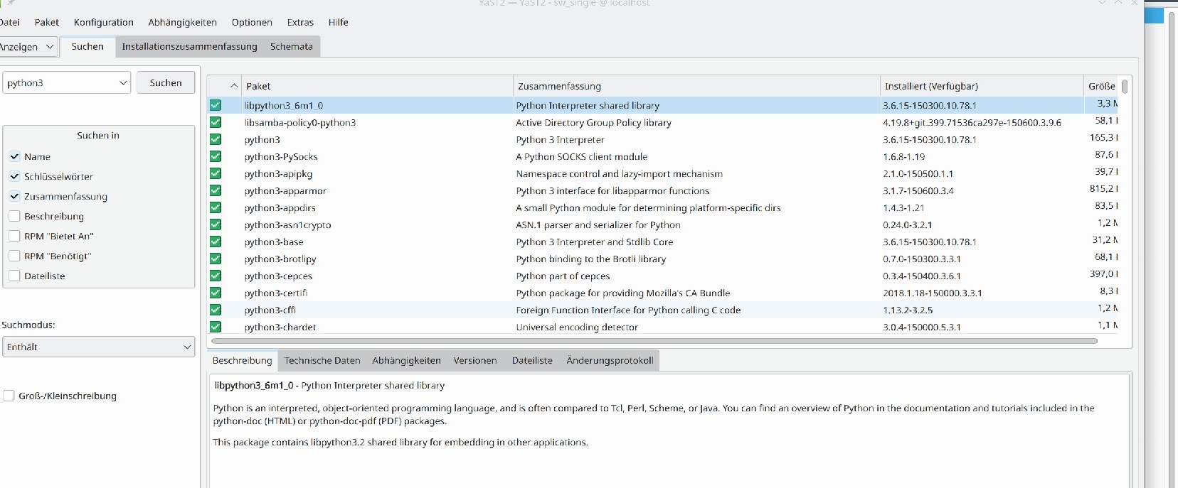

ich hab soeben geschaut, siehe anhangscreen, ist eigentl. installiert.

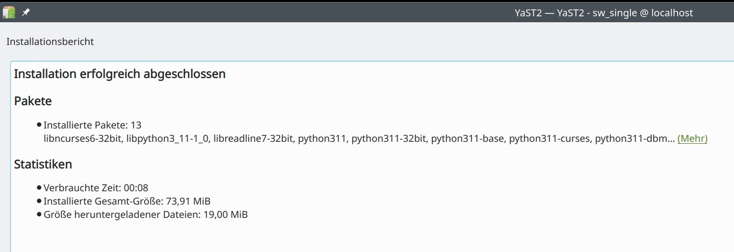

python311 hab ich jetzt nachinstalliert.
