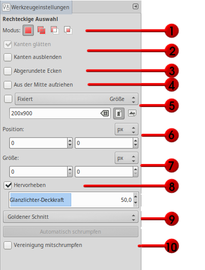

Hallo Bernd,
Um Auswahlen hinzuzufügen, musst du bei den Werkzeugeinstellungen schauen.
In der ersten Reihe das zweite Icon würde den Zweck erfüllen.
Tipp: Wenn du die freie Auswahl verwendest, musst du jede einzelne zwischendurch mit ENTER bestätigen.
Wenn du alle Auswahlen getätigt hast, kannst du die Ebenenmaske erstellen.(Aus Auswahl und unten Maske invertieren anhaken).
