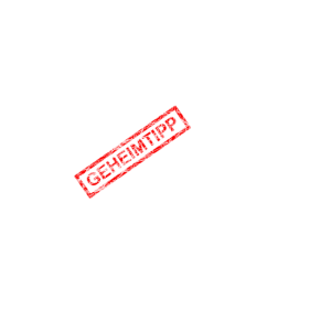

Guten Tag zusammen,
ich nutze Gimp 3 und muss zugeben das ich in vielem was Gimp anbetrifft noch ein absoluter Anfänger bin.
Hiermit bitte ich um eine eventuelle Hilfestellung für folgendes :
Wie kann ich sowas in Gimp erstellen ? Wäre jemand so freundlich und bringt es mir nahe ?
Vielen Dank im voraus

Ich würde das so machen:
phpBB [video]
Beim Drehen achte darauf, dass du dich außerhalb der "Grenzen" bewegst, sonst erwischst du schnell eine andere Umformung.
[ Alternativen: statt dass man auf der Ebenenmaske mit dem Plasma Filter bastelt, könnte man auch im Netz nach einer
Grunge Maske suchen und die verwenden. Oder aus einem alten, nicht so toll gewordenen Foto selbst so eine Grunge Make erstellen ....]

Cool gelöst, Gimplyworxs! Aber könnte man statt gefülltem Rechteck, und löschen mit verkleinertem Rechteck nicht gleich "Auswahl -> nachzeichnen" oder "Auswahl nach Pfad -> nachzeichnen" machen?
Gruß, Martin
Beiträge: 3547
Re: Text in Rahmen
Klar, könnte man.
Wie so oft bei GIMP: es gibt mehrere Möglichkeiten ein Problem zu lösen.
Für Anfänger fand ich das so am einfachsten.
