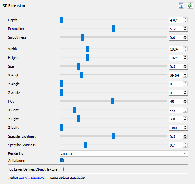

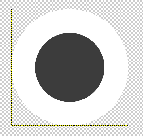

Hier eine schnelle Anleitung für den Teller:
1. Ein Kreis in weiß, ein kleinerer Kreis in dunkel grau (nicht schwarz, das ergibt ein Loch)
2. Alles auf eine Ebene, Ebene auf Inhalt zuschneiden
3. G'MIC - Rendering - 3D Extrusion
Tipp: Stelle alle drei Winkel ganz nach links, dann kannst du dir den X-Angle einstellen, wie du es haben möchtest
Beispiel:
Beispiel:
