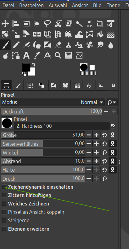

In den Werkzeugeinstellungen kannst du leider nicht filtern, deshalb die Notlösung mit dem zusätzlichen Dialog. Was du im Dialog auswählst, ist dann in den Werkzeugeinstellungen ebenfalls eingestellt. Evtl. noch das Häkchen setzen bei Zeichendynamikeinschalten.
