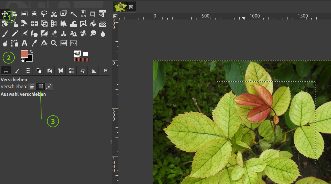

Dazu musst du dem Verschieben-Werkzeug noch sagen, was es verschieben soll. Das geht so:
1. Verschieben Werkzeug wählen
2. Werkzeugeinstellungen
3. Modus: Auswahl verschieben
Ich empfehle die Einstellung danach wieder auf Ebenen verschieben zu stellen, sonst wunderst du dich beim nächsten Mal, warum "nichts geht" (GIMP merkt sich nämlich deine Einstellung).
