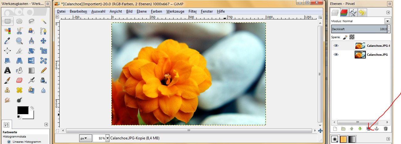

Zum Einstieg in dieses Forum möchte ich auch mal eine Anleitung schreiben. Dazu nehme man ein Foto von einer Blume mit klaren Konturen.
Das Bild kann noch etwas aufgebessert werden: Werte, Kurven, Helligkeit, Sättigung etc. Dann wird eine zweite Ebene erstellt mit dem selben Bild:
In dieser neuen Ebene nehme ich die Sättigung vollständig raus. (zu finden unter Farben, Farbton/Sättigung)
Der Kontrast wird noch etwas (oder deutlich) erhöht. (Farben, Helligkeit/Kontrast) Für die richtige Dosis hilft entweder Erfahrung oder Ausprobieren. Es gibt ja zum Glück "Rückgängig". Wenn ich so ausprobiere erstelle ich häufig auch zusätzliche Ebenen, die ich dann ausblende und erst lösche, wenn sie mir gar nicht gefallen.
