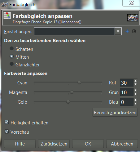

>>Farben > Farbabgleich
Im Bereich >Mitten gebt ihr bei >Cyan den Wert 30 und bei >Magenta den Wert 10 ein
Im Bereich >Glanzlichter bei >Magenta den Wert 10 ein

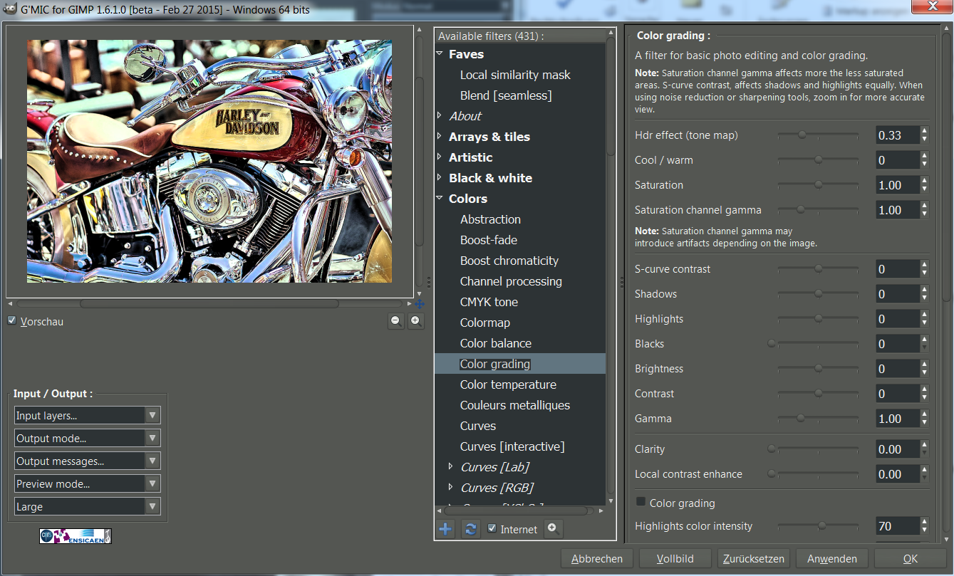

So, jetzt könnt ihr noch auf
>>Filter >G`MIC gehen und bei >Colors >Color granding ist ein neuer Zusatzfilter drinnen >HDR Effekt (tone map) und bei dem den Wert von ca. 0.33 einstellen

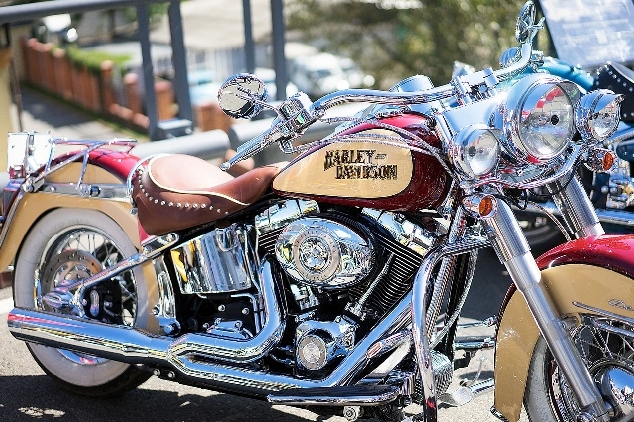

Original:

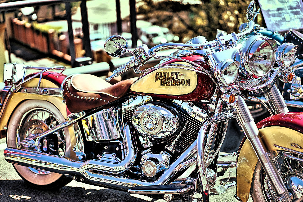

HDR Effekt:
