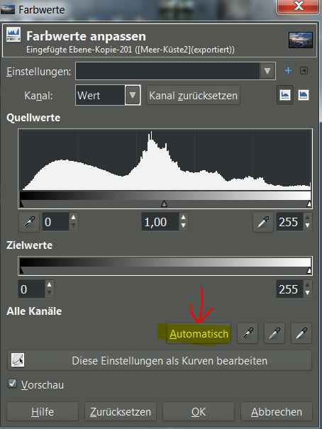

>>Farben >Werte >diese automatisch einstellen lassen
Damit meinte ich das man nur auf diesen Button klicken braucht und mit OK bestätigen.

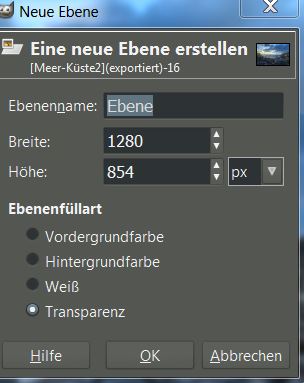

>>Neue Ebene transparent erstellen

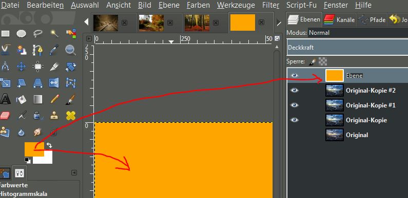

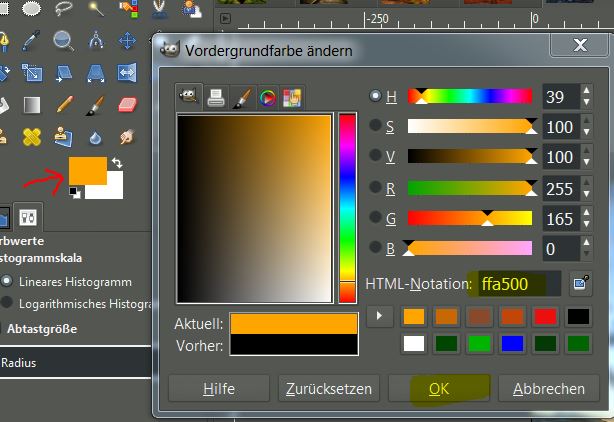

>>Auf Farben gehen und ein Orange auswählen zu. (FFB500)
>>Diese Ebene füllst du mit der Orangen Farbe in dem du auf >Bearbeiten gehst dann auf >Mit Vordergrundfarbe füllen
Oder sie mit Gedrückter Linken Maustaste einfach in die ( oder auf die) Ebene ziehst.
