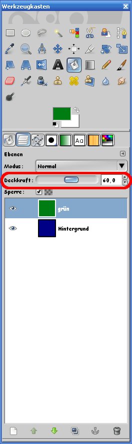

3. Erstelle eine neue Ebene und fülle sie mit einer anderen Farbe und benenne die Ebene nach der Farbe. Ich habe grün genommen.
4. Reduziere die Deckkraft der Ebene auf 60,0.
