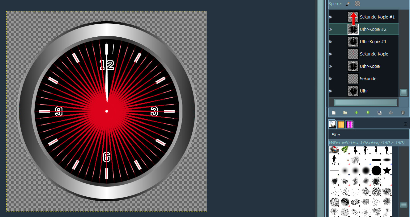

Zuerst musst du dir die Uhr und jeden Zeiger getrennt auf einer Ebene als xcf speichern.
Dann stellst du den Stunden- und den Minutenzeiger auf die Position deiner Wahl und fügst sie zusammen.

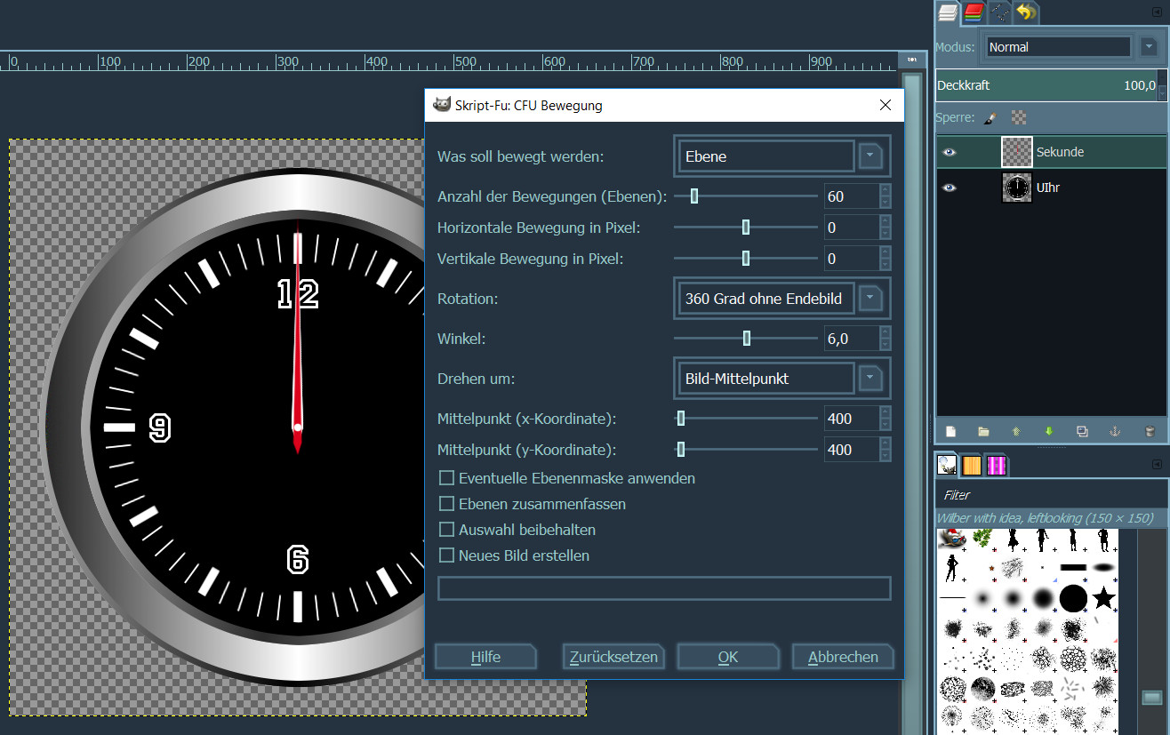

danach aktivierst du die Ebene mit dem Sekundenzeiger, öffnest das kleine Helferlein aus dem Thread von Clara Fall und stellst es wie in meinem screenshoot ein.
Jetzt kopierst du im Ebenendialog deine Uhr und schiebst die Kopie eins nach oben, kopierst diese wieder und schiebst sie wieder eins hoch, das machst du so oft, bis du für jeden Sekundenzeiger eine Uhr hast. Nun vereinst du immer eine Ebene mit Sekundenzeiger mit der darunter liegenden Uhr. Du siehst, das ist auch mit Helferlein noch viel Arbeit. Jetzt haben wir erst eine Minute und bereits 60 Ebenen, meine fünf Minuten Uhr hat dreihundert Ebenen.

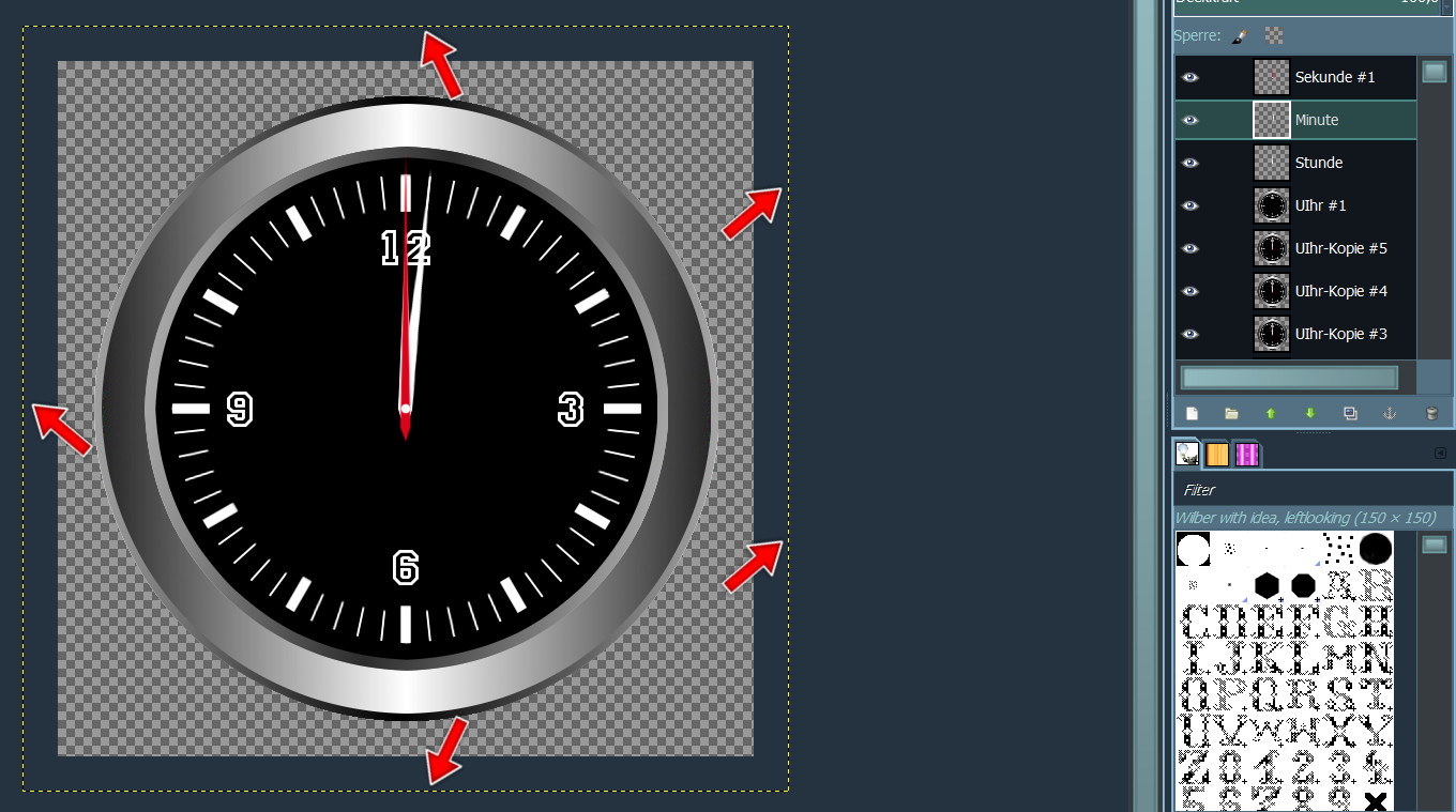

Als nächstes aktivierst du jetzt deine oberste Ebene im Ebenendialog und öffnest wieder deine xcf Uhr als neue Ebene, stellst deinen Minutenzeiger um eine Minute weiter (drehen um 6°) nicht vergessen die Ebene wieder auf Bildgröße zu bringen. Den Stundenzeiger habe ich erst nach fünf Minuten etwas weiter gedreht, um es genau zu machen kannst du den auch jede Minute ein kleines Stück weiter drehen, aber nich zu viel.
Nun machst du das gleiche Spiel wie bei der ersten Minute. Diese Prozedur wiederholst du so oft, so viele Minuten du machen willst. Nur mal so nebenbei, wenn du die komplette Uhr machen möchtest, sind das 86.400 Ebenen, es gibt viel zu tun, packen wir es an.... :traenenlach:
