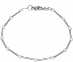

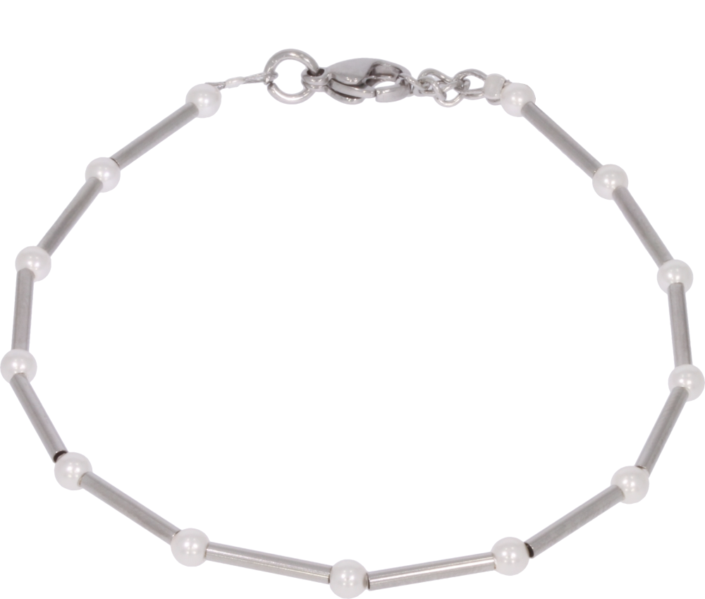

als erstes wollte ich schreiben, das es sehr schade ist, das Ihr Euer Forum zu macht. Mir war es immer eine prime Hilfe. Danke für Eure Mühe bis heute!
Zu meinem Problem. Wieder ärgern uns die Bild mit den Edelstahlteilen. Wir wissen das es beim Fotografieren einfach an Kontrast fehlt.
Gibt es eine einfache Möglichkeit diesen Edelstahlglanz nachträglich mit dem Gimp zu erzeugen?
Freue mich auf Feedback... Danke

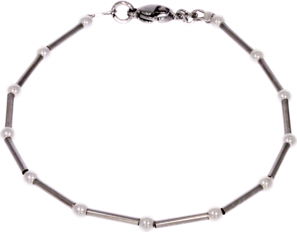

dem Beispielbild fehlt jeglicher Kontrast. Im Grunde hat das Bild keine Schärfentiefe. Es ist nicht erkennbar wo denn der Focus der liegt bzw. liegen sollte. Das ist unabhängig davon ob es sich um Edelstahlteile handelt oder nicht. Mit einfachen Mitteln ist da wenig herauszuholen.
Du kannst ja mal folgendes probieren:
Für die Zukunft auf saubere Lichtsetzung und Fokussierung achten.
- Bild mit Hochpassfilter nachschärfen
- geschärfte Bildebene duplizieren
- auf die obere Ebene den Filter "Kanten finden... --> Kanten anwenden"
- den Ebenenmodus der oberen Ebene auf "Harte Kanten" einstellen"
- Deckkraft der oberen Ebene verringern, bis der Effekt deinen Vorstellungen entspricht
