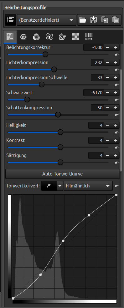

Tonwert-Anpassung
Zurück zur Belichtung (Schalter 1) oder [ALT+e].
Wenn Ihr die vertikale Scrollleiste bewegt, ist ein neues Histogramm aufgetaucht:
Tonwertkurve 1
Die dazu gehörigen Parameter stellt auf Standard-Kurve und Filmähnlich.
Die Kurve kann angepaßt werden. Ich habe in diesem Fall die Kurve leicht abgeflacht.
Eine andere Variante:
Oberhalb des Histograms sind 3 Regler, Helligkeit, Kontrast, Sättigung. Dort kann vorsichtig versucht werden, leicht zu justieren
Meine Einstellungen
Eine noch bessere Möglichkeit bietet jedoch ein 2. Histogramm unterhalb. Damit kann eine sehr genaue Korrektur gemacht werden. Verschiebt das aber vorerst, bis Ihr RT besser kennt. Im Handbuch wird dies Vorgehen genau erklärt.
