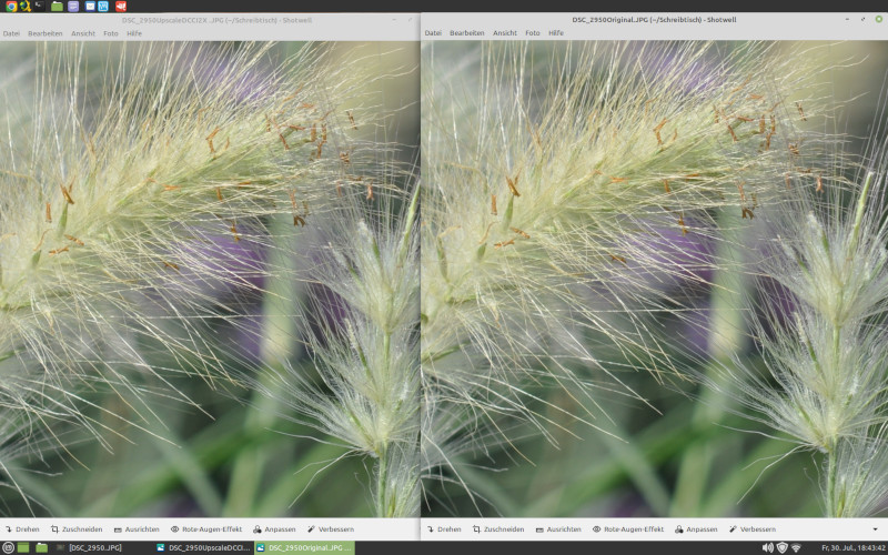

@realo, der zum kleinen Fritzchen degradierte Enzo Lambrusco möchte nochmals antworten.
Das Du "Photoshop oder Affinity" schon einmal erwähnt hast, hatte ich übersehen.
Zitat realo "Pixel sind eine eigene Welt ähnlich wie Quanten", ich bin kein Pysiker, aber ich bin 100%ig überzeugt, dass hier wenigstens 99% von denen hier widersprechen würden.
Ich habe auf Bild eins 2 mal UpscaleDCCI2X angewendet. Bild zwei ist Original und hat eine Größe von 5,1 MB. Bild 1 hat 27,6 MB.
Von der Qualität hat sich meines Erachtens nach nicht viel verändert.
Selbstverständlich kannst Du von Bild eins einen wesentlich größeren Abzug anfertigen lassen, aber ich bleibe dabei, wo nichts ist, kann kein Programm etwas hinzu zaubern.
Du darfst selbstverständlich bei Deiner Meinung bleiben!
