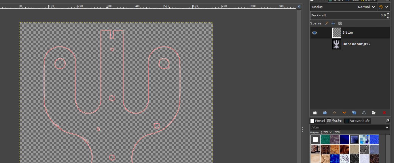

Eibauoma hat geschrieben: So 3. Okt 2021, 11:27 Dein Screenshot sieht aus, als hättest Du
Auswahl Nichts
vergessen.
das habe ich auch, weil ich nicht weiß, was damit gemeint ist
ich beginne nochmal von vorne; bewusst habe ich nur einen Pfad erstellt
Beiträge: 1472
Re: Schwarze Fläche löschen
Schick mir Deine Emailadresse, dann sende ich Dir die XCF-Datei mit der Lösung.
Bei der XCF-Datei kannst Du sowohl Ebenen- als auch Pfaddialog ansehen.
Du musst natürlich wissen, wie man Ebenen und Pfade sichtbar oder unsichtbar schaltet. Dieses Symbol macht sichtbar :auge:
Das ist ein Wechselschalter.

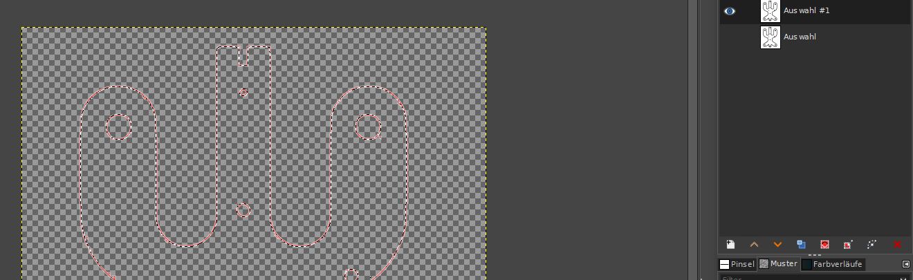

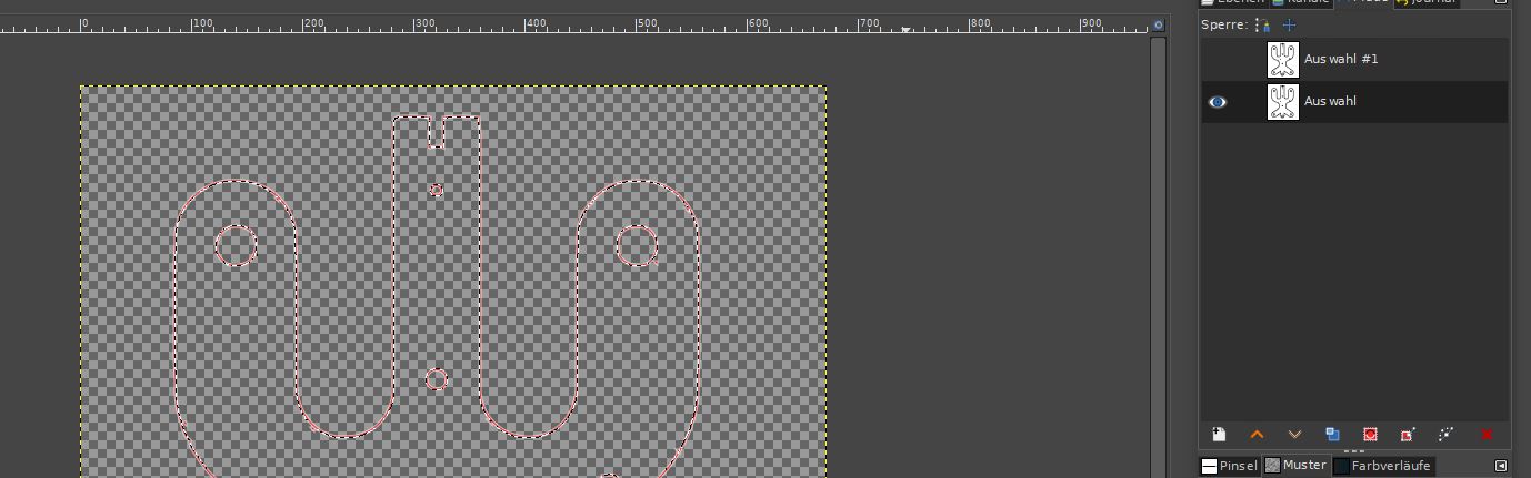

egal welchen Pfad ich anzeige, das Resultat ist immer das gleiche:
Beitrag von Aloha »
Wenn ich "Nichts" auswähle gibt es am Ende das Raster mit roten ungestrichelten Linien, eigentlich wie in Deiner Datei, nur dass die Linien dort schwarz sind
Wie kriege ich dieses Raster weg?

Beiträge: 2140
Das Raster ist die Fläche in GIMP. Das heißt, das ist transparent. Der rote Strich ist dein Pfad. Den musst du nur nachziehen. Dann das ganze als png, gif oder tiff exportieren, dann hast du ein Bild mit nur der Umrandung.

Beiträge: 1472
Und die rote Linie ist nur der sichtbar gemachte Pfad. (durch den Klick aufs Auge des Pfades)
Das ist nur in der XCF zu sehen.
Beiträge: 1472
Den Pfad hast Du hoffentlich mit der Vordergrundfarbe schwarz nachgezogen?
