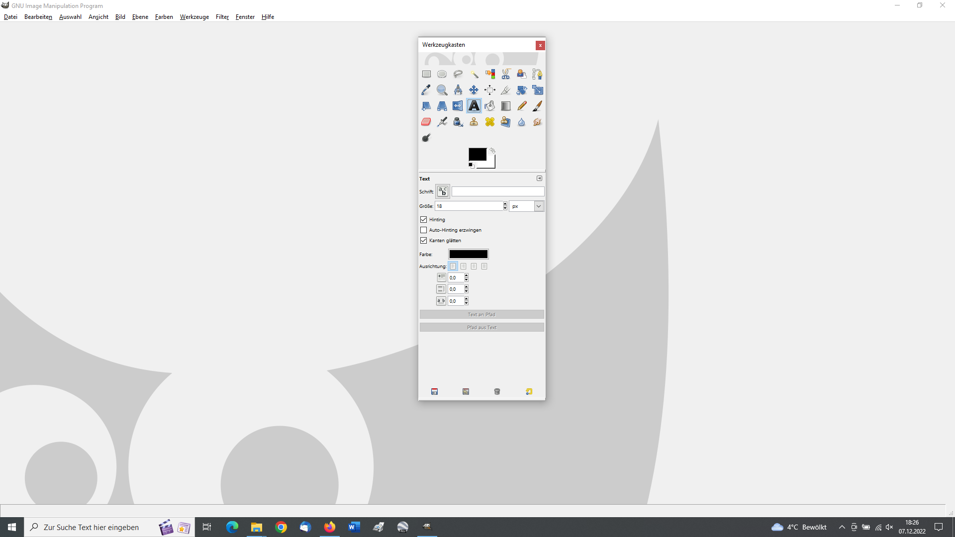

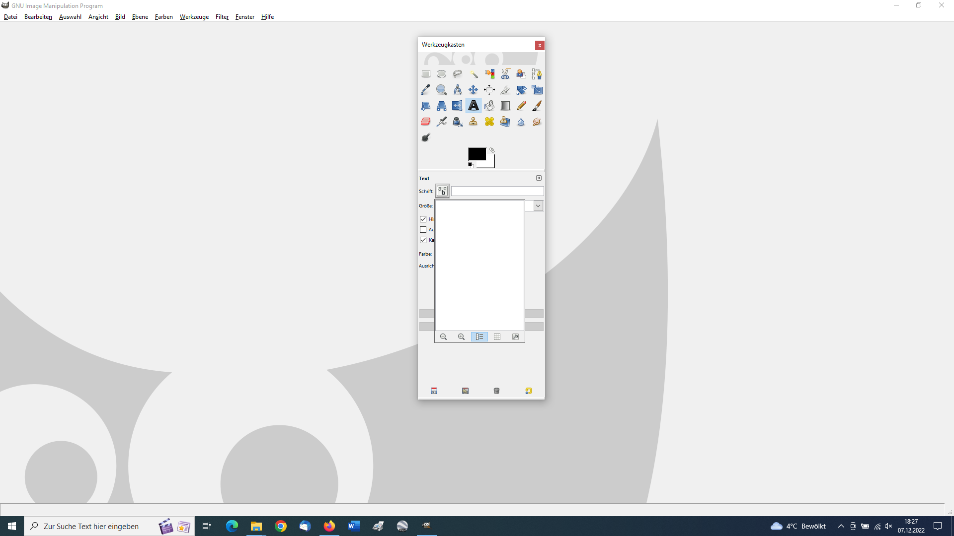

mein Anspruch an die Bildbearbeitung ist nicht so hoch. Mir hat es bis jetzt gereicht Fotos farblich zu verbessern zuzuschneiden, zu beschriften und ähnliches. Kurzum, die Bandbreite von Gimp hab ich nur ansatzweise genutzt. Insoweit reichte mir das "Uraltprogramm", auf das hatte ich mich eben eingespielt. Ok, ich habe dann mal die neueste Version aufgespielt und da trat das Problem dann nicht auf. Allerdings gefällt mir nicht der "schwarze Auftritt" und ich müsste mich gehörig neu einarbeiten. Das würde ich mir gerne ersparen.
Wenn ich also im Werkzeugkasten "A" -Schrift - anklicke, erscheint wie schon beschrieben nur ein Kästchen mit den Buchstaben a,b,c. Klick ich auf dieses Kästchen, öffnet sich nur ein weißes Feld - siehe Anlagen. Vielleicht gibt es ja eine Lösung, die mir die Einarbeitung erspart.
Vielen Dank im Voraus

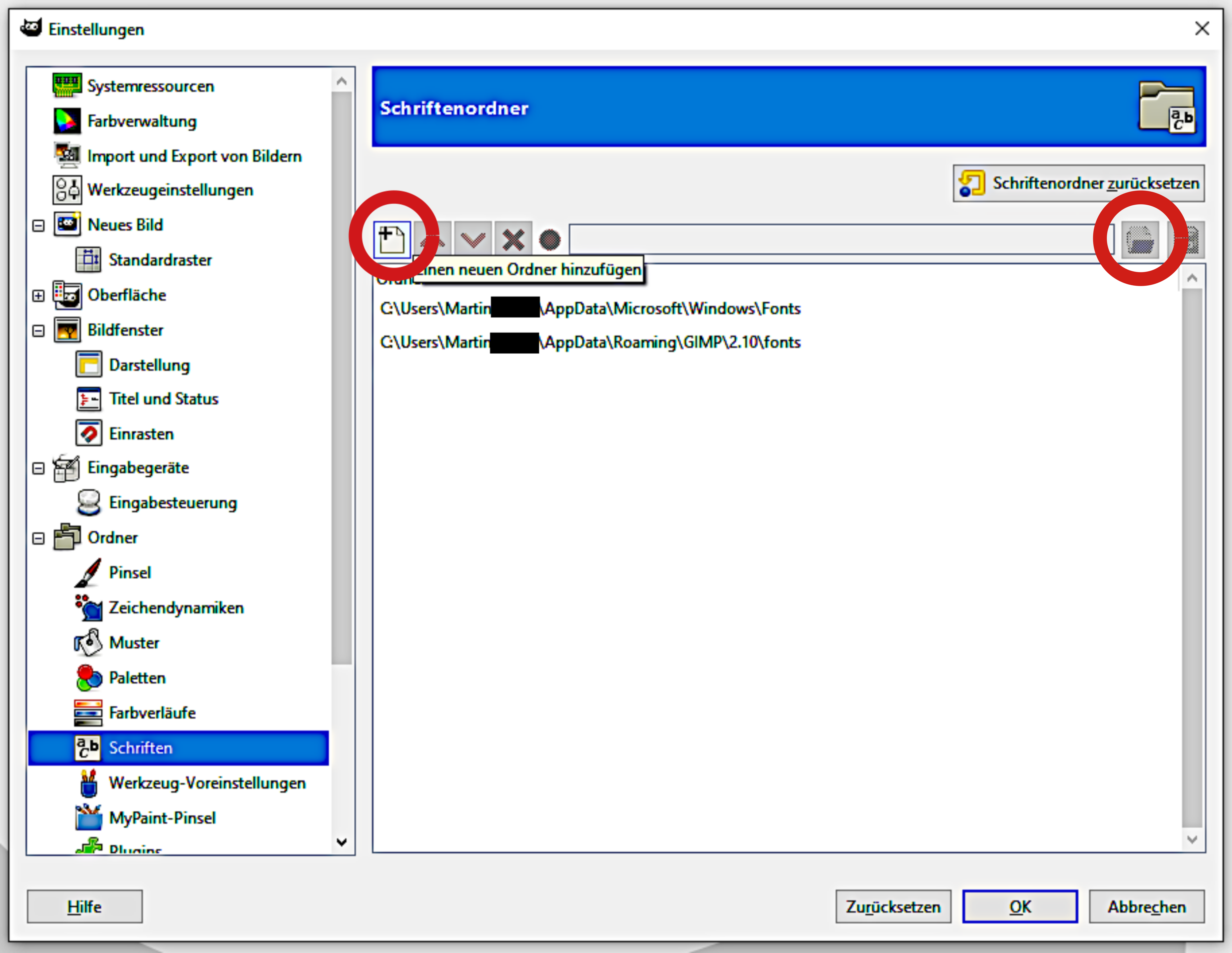

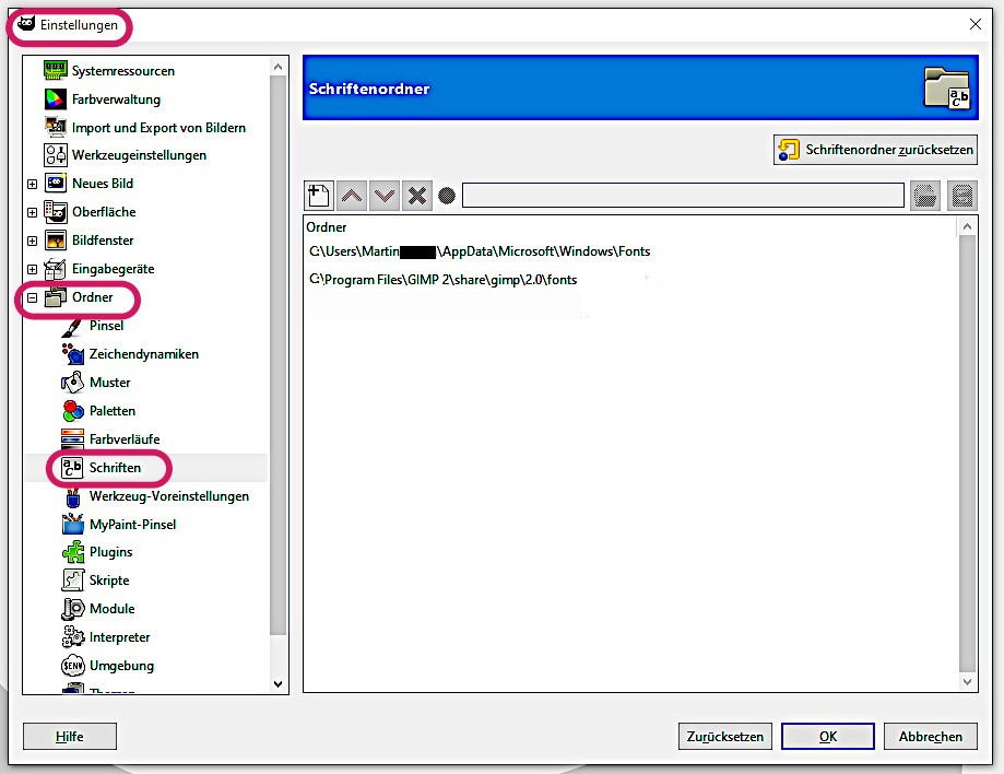

Hallo Frie_da! Ich bin da auch ganz konservativ und habe mir gerne eine hellere Programmoberfläche eingestellt.
Was die Schriften betrifft, schau doch mal bei dir in Gimp im Menü unter "Bearbeiten/Einstellungen" und dort unter "Ordner/Schriften", was da für eine Auswahl an Schriftenverzeichnissen eingestellt ist. Bei mir greift Gimp auf den Windows-Schriftenordner zu. Und zusätzlich habe ich noch speziell unter Gimp, einen Schriftenordner. Dort stelle ich gerne Schriften ein, die ich mir manchmal selbst aus dem Web downloade.
Du kannst ja mal schauen, was für Ordner bei dir in den Einstellungen stehen. Und dann schaust du über den Datei-Explorer in genau diesen Verzeichnissen nach, ob da tatsächlich Schriften abgelegt sind. Theoretisch ist es möglich, dass du die Schriften in einem Uraltverzeichnis von Gimp stehen hast, auf die das neue Programm nicht automatisch zugreift, da dein aktuelles Gimp vielleicht in einem anderen Verzeichnis steht. Oder deine Einstellungen versuchen auf den nicht mehr vorhandenen Schriftenordner einer ehemaligen Windowsversion auf deinem Rechner zuzugreifen. Ich hatte da nie Schwierigkeiten. Aber vielleicht hast du die, da du dein Gimp so lange nicht aktualisiert hattest.

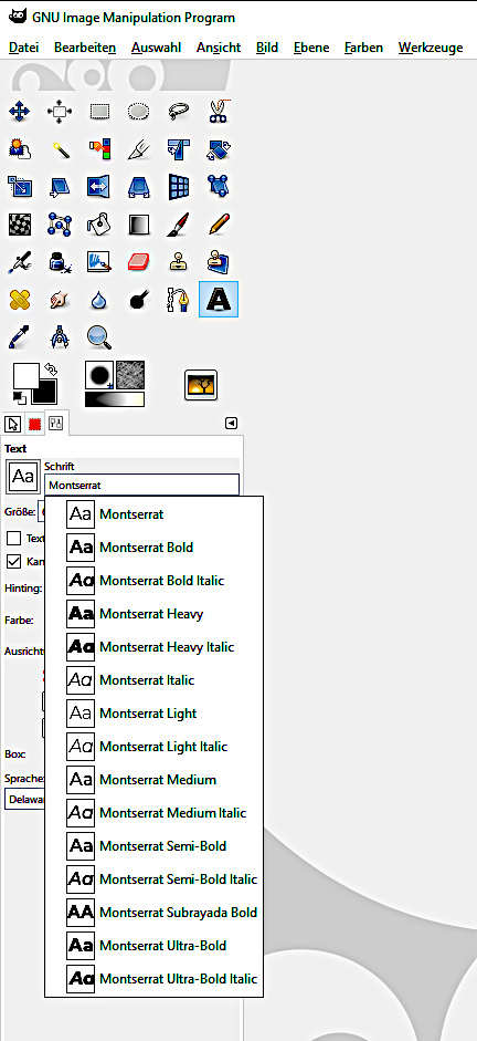

Und so schaut das ungefähr aus, wenn du dann mal deine Schriften wiedergefunden hast:

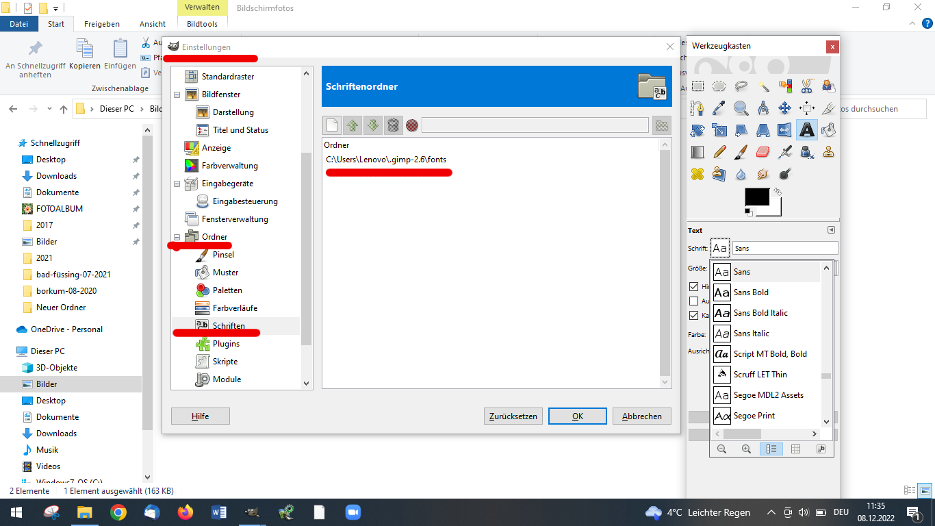

Hallo Gimplyworxs,
danke für das Video. Ich werde mir es demnächst zu Gemüte führen, vielleicht kann ich dem neuen Gimp ja doch noch etwas abgewinnen.

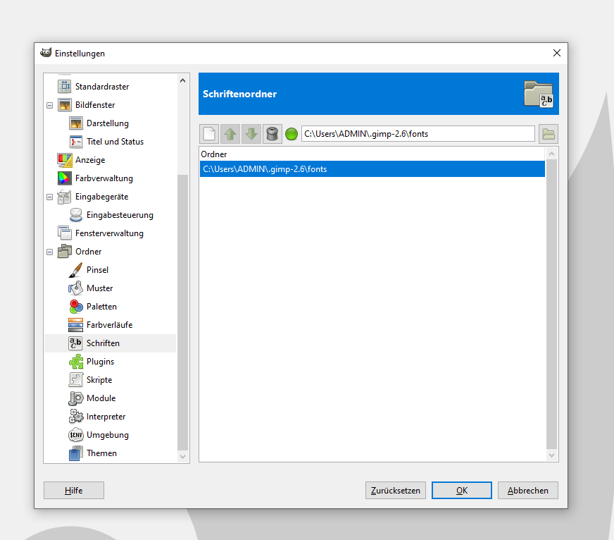

Im ersten Screenshot ist die Einstellung auf meinem aktuellen PC (Notebook) zu sehen und im zweiten die Einstellung auf meinem älteren Notebook.
Komischerweise, wenn ich Gimp 2.6.11,vom älteren Notebook auf das neue Noterbook installiere, tritt der gleiche Fehler auf, wie bei dem erstinstallierten Programm. Updatemäßig sind beide auf dem gleichen Stand.

Na, dann haben wir ja die Lösung für die fehlenden Fonts. Bei deinen Einstellungen fehlt der Windows-Schriftenordner. Nur gut, dass sich das so leicht ergänzen lässt. Viel Erfolg!
Die gute Nachricht ist, bei weiteren Gimp-Updates werden deine neuen Einstellungen übernommen. Offenbar kam es da gerade wegen deiner sehr langen Updatepause zu "gewissen Verlusten".

Hallo Frie_da,
ich bin mir nicht ganz sicher, ob wir uns ganz richtig verstanden haben. Aber, falls deine obigen Screenshots aktuell sind, hast du es bis jetzt noch versäumt die Verknüpfung zum Windows Schriftenordner zu schaffen. Und das lässt sich eben genau dort unter diesen Einstellungen sehr bequem erledigen. Ich hab's dir wieder rot eingekreist.
Martin
Martin

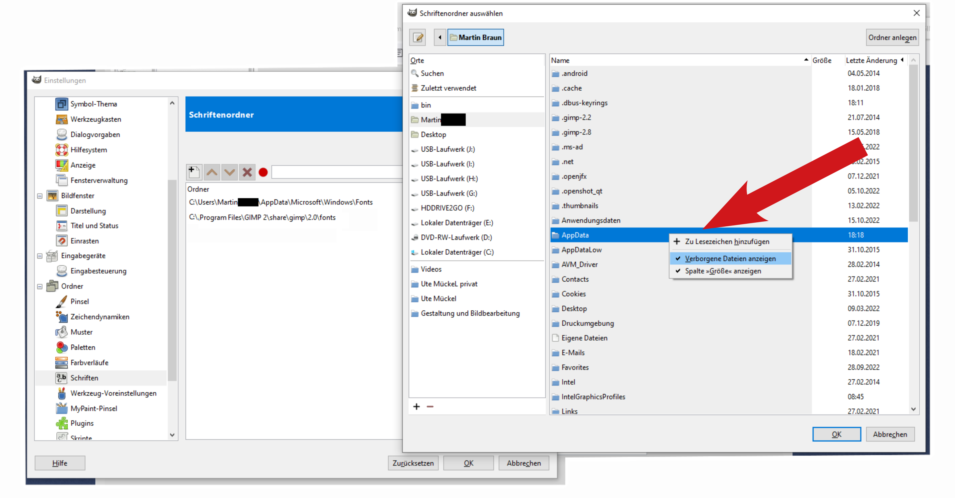

wenn du auf das links eingekreiste Symbol (einen neuen Ordner hinzufügen) mit der linken Maustaste klickst, wird das rechts eingekreiste Symbol (einen Dateiauswahldialog zum Durchsuchen der Ordner öffnen) zur Bearbeitung freigegeben. Mache dort (rechter Kreis) einen Links-Klick und navigiere dich dann zu deinem Windows-Schriftenordner. Viel Erfolg!
Aber Achtung: Bei mir ist beim Navigieren durch die Ordnerstruktur das Verzeichnis "AppData" problemlos sichtbar. Falls das bei dir nicht der Fall ist, bitte mit der rechten Maustaste auf die Verzeichnisübersicht klicken und "verborgene Dateien anzeigen" wählen. Viele Grüße
Martin
