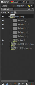

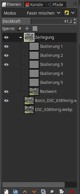

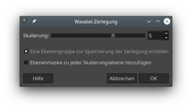

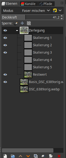

Da von allgemeinen Interesse möchte ich nachfolgend kurz darstellen, wie ich das Bild mit GIMP bearbeitet habe:
Im ersten Schritte den schattigen Bereich mit der "Freien Auswahl" auswählen und die Belichtung des ausgewählten Bereiches mit "Farben -> Belichtung oder Werte" leicht anheben.
Die Schärfung selbst erfolgt mit der sogenannten "Wavelet-Schärfung". Dafür werden die Bildinformationen mit dem Filter "Wavelet-Zerlegung" (Filter -> Verbessern - Wavelet-Zerlegung) in abgestufte Informationsebenen zerlegt. Der Filter erzeugt eine Ebenen-Gruppe mit der vorgegebenen Anzahl (n) von Konturebenen sowie einer Ebene mit den nicht aufgeteilten Restinformationen. Wobei die Abstufung von "fein" (Skalierung 1) bis "grob" (Skalierung n) verläuft. In der Regel braucht die vorgegebene Skalierung von "5" nicht erhöht werden. Es sollten mit drei Skalierungsebenen ausreichend gute Ergebnisse erzielt werden.
Die ersten drei Skalierungsebenen und erforderlichen Falls weitere mit der USM-Schärfung (Filter -> Verbessern -> Schärfen (Unscharf Maskieren)) schärfen. Die Werte für "Radius" und "Menge" können dabei auf ca. 10 hochgezogen werden.
Im nächsten Schritt den Ebenen-Modus der Ebenen-Gruppe auf "Faser mischen" ändern. Mit dem Regler für die Deckkraft der Ebenen-Gruppe kann jetzt die Stärke für das Schärfen fein eingestellt werden. Nach meiner Erfahrung liefern Werte zwischen 40 und 50 % die besten Ergebnisse. Weiterhin kann man die Stärke der Schärfung durch Ein- und Ausblenden einzelner Skalierungsebebenen sowie durch Verringerung von deren Deckkraft kontrollieren.
Das Ergebnis ist sofort im Bildfenster sichtbar.
Viel Spaß beim Ausprobieren. Es kann nichts kaputt gehen. Die Methode ist sozusagen "non-destructive". Falls noch Fragen offen sind, bitte gern hier stellen.
Viele Grüße Gert.
Beiträge: 743
Re: Mitmach-Thema: Geht da noch was?
Noch eine tolle Möglichkeit ein Bild mit Gimp zu schärfen.
Mit den Konturebenen besteht die Möglichkeit noch feiner die Schärfe zu justieren.
Vielen Dank für die Beschreibung deiner Bearbeitungsschritte, Waldfex! :dank:
