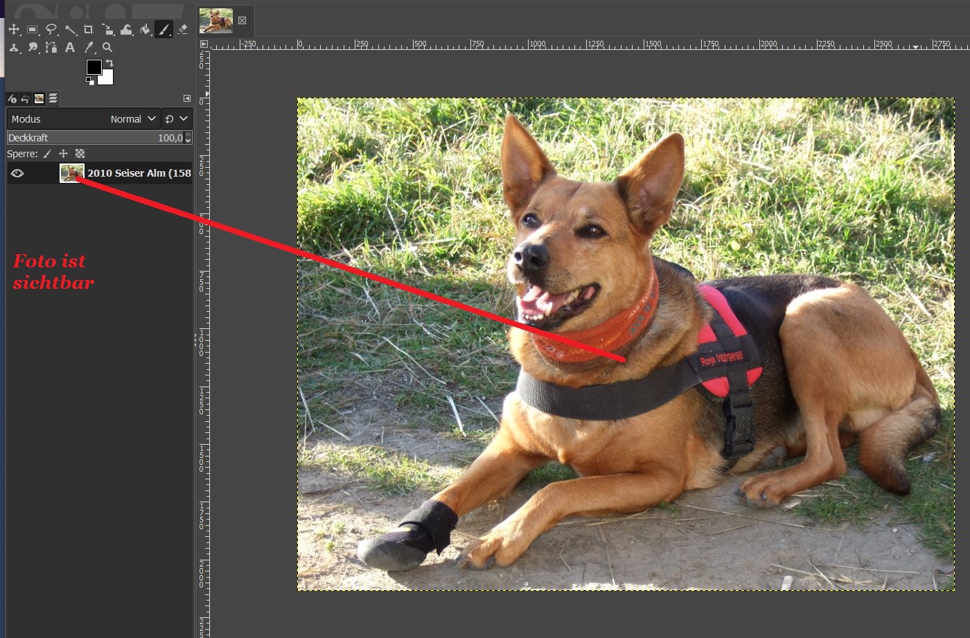

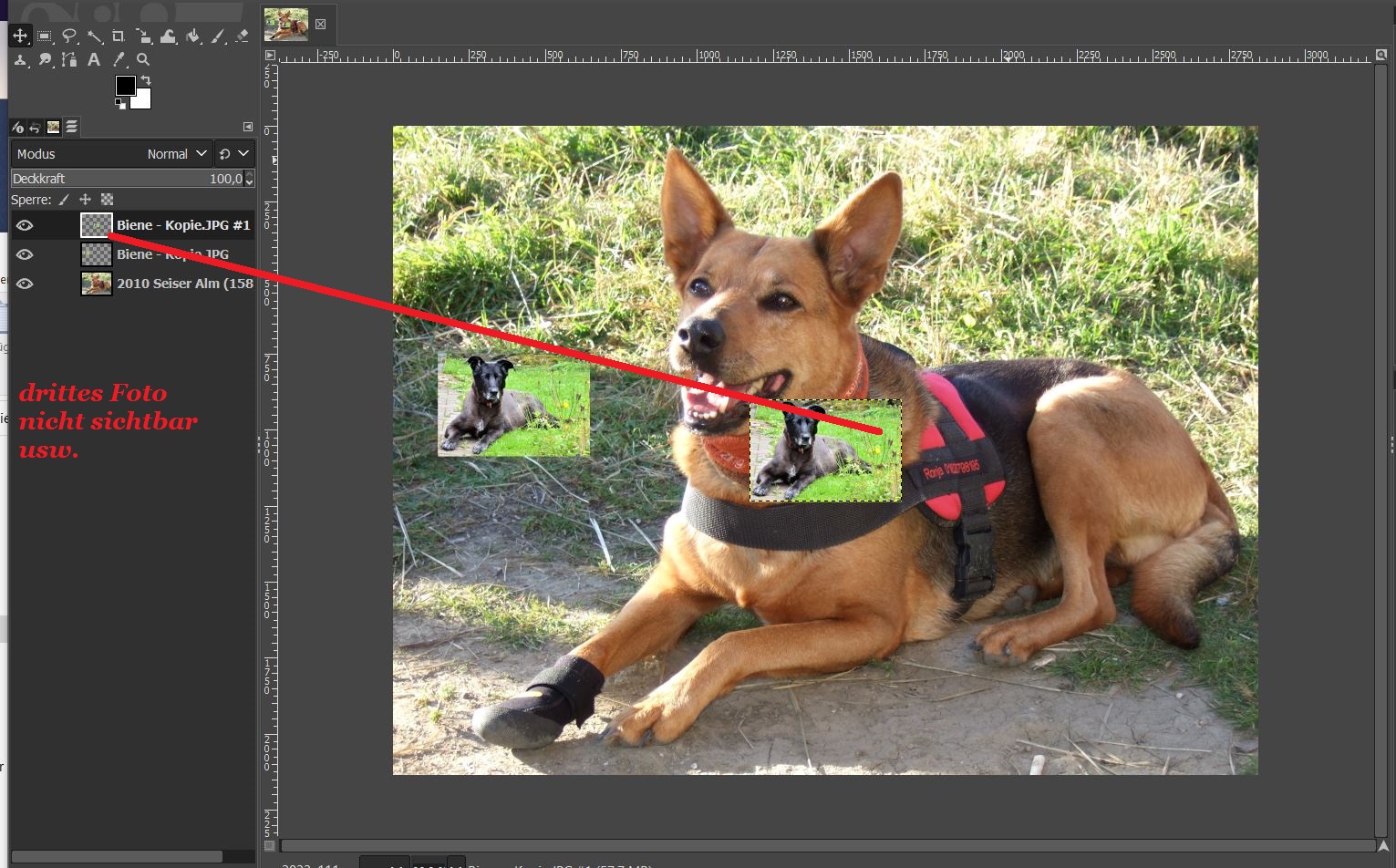

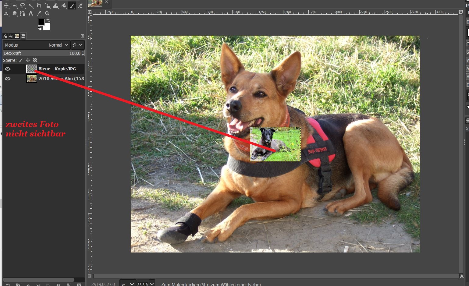

Hallo
ich habe mal 3 Fotos angehängt zu Erklärung sichtbar und nicht. In Deinem Video kann mann die Minibildchen sehen, ich muss raten
LG.Bärbel

auf deinen Screenshots ist gut zu sehen, dass keine Ebene gesperrt oder unsichtbar gestellt ist.
Deckkraft steht auch auf 100 % (so wie's sein soll), die Ebenenmodi sind auf "Normal" (auch wie's sein soll).
Eventuell wäre bei deinen Werkzeugeinstellungen was zu erkennen, die sind aber bei den Screenshots nicht dabei.
Vielleicht hat ja noch jemand ne Idee, was da nicht passt.

Was Bärbel eventuell mit "Raster" meint ist der transparente Teil der Ebene mit dem deutlich kleineren Bild des zweiten Hundes. Das Bild sieht man schon, nur ist es im Vergleich zum ersten großen Bild (die Ebene unten) deutlich kleiner. So, dass man das Bild im Ebenenstapel viel schlechter sieht. :pfeifmaus:

Also vom Screenshot sind alle 3 Bilder zu sehen!
Wenn die Bilder von "Biene" kleiner sind als der Schäferhund, liegt es daran, dass der eine andere Auflösung hat.
Ebene auf die gleiche Größe skalieren.
Wobei, Ebenen sind nichts anderes wie Folien, sichtbar ist immer nur die obere. Wir wissen ja nicht, was Du insgesamt mit den Bildern vorhast.

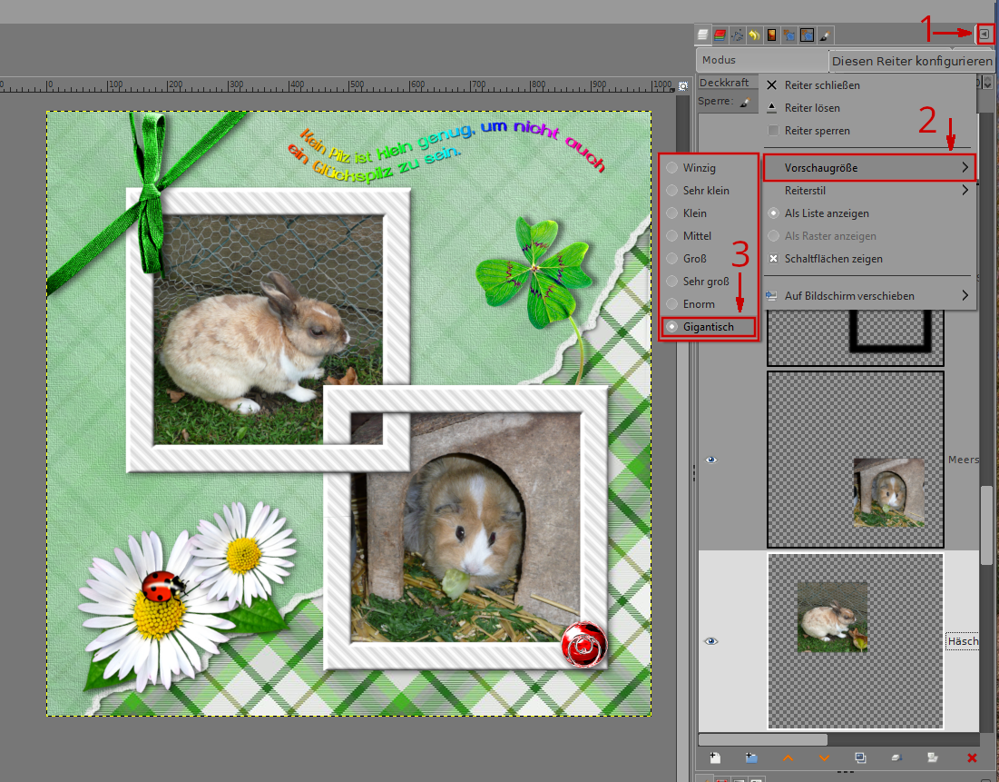

Ich glaube, Bärbel meint, dass sie die Bildchen nicht im Ebenenstapel sieht. Sie sieht nur das "Raster", sprich den nicht vorhandenen Teil des Fotos, der transparent dargestellt wird. Das klitzekleine Foto im Ebenenstapel sieht Bärbel also nicht.
@ Bärbel, du kannst die Ebenen im Ebenenstapel umbenennen oder auch nach deinem Wunsch vergrößern. Dann siehst du die Bilder vielleicht auch besser und weißt, um welches Bild es sich handelt.
Hier ein Screenshot:
