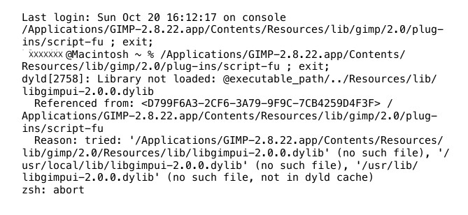

Mit Hilfe von Terminal habe ich folgende Fehlermeldung gefunden:
Ich bin damit etwas überfordert. Bedeutet das was? Ihr könnt sicher eher damit etwas anfangen.

Schaffst du mit GIMP 2.8? Nicht mir 2.10?
[Erkennen kann man dass die Datei usr/local/lib/libgimpui-2.8.8.dylib nicht gefunden wird].
Wenn du in Wirklichkeit mit 2.10 schaffst und er beklagt, dass was von 2.8 fehlt .... dann ist irgendetwas durcheinander auf deinem Rechner.
